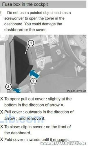

hab mir den GLK ( WDC 2049041 Bj.7/2013) gerade zugelegt und versuche ihn zu erforschen.
Suche den Sicherungskasten im Cockpit. Da wo er lt. Bedienungsanleitung sein soll ist er nicht.
Die MB Hotline sagt da muss er sein. Soll zum Freundlichen gehen.
Hab im Forum einen Belegungsplan gefunden. Sind nur 3 Sicherungen belegt. Sitz- und Lenkradverstellung. Hab ich beides.
Worüber sind die abgesichert?
Haben die den Sicherungskasten im Cockpit eingespart?
Hab in der Notradmulde noch ein paar Sicherungen. Könnten die mit der AHK oder Standheizung zu tun haben?
Kann mir jemand helfen?

@telekomiker581
Hast Du wirklich bei geöffneter Fahrertüre die seitliche Kunststoffverblendung des Armaturenbrettes abgenommen?

Den Plan hatte schon gefunden aber auch da ist ein Sicherungskasten im Cockpit eingezeichnet. Lt Plan sind da Sitzverstellung und Lenkradverstellung abgesichert.
Bei mir ist nichts!!! Hab mal ein Foto gemacht.
Ich will demnächst ins Ausland und da ist es mir lieber wenn ich weiss wo die Sicherungen sind.
Hinten in der Radmulde sind auch noch 4 Sicherungen (A;B;C;D). Die sind für das Harnstoff-Steuergerät.

Was hast Du denn für ein Model? Sollte ein 250er 4Matic BT sein!?
Jetzt werde ich auch neugierig. Wie bekommt man ohne Werkzeug die Blende ab?
@Black.Forest schrieb am 20. April 2016 um 14:00:11 Uhr:
So gehts !
hpad
Mt-fuse-box-dashboard
Das steht auch so in der BDA aber wieviel Gewalt braucht es da?

Ich habe hier noch etwas über „ Sicherungen“ vom GLK gefunden wo auch nur zwei Fuse Boxen aufgeführt werden und die Dashboard Fuse Box nicht im Plan ist.
Meine auch die Belegungen sind etwas anders;bzw. die Standheizung ist mit dabei. Vielleicht eine Hilfe für Dich.

Hallo telekomiker,
wenn ich mir das 2. Bild so anschaue, sieht das irgendwie anders aus als bei mir, vor allem der Hebel für die Lenkradverstellung, und mein Auto ist das gleiche Modell, nur ein knappes Jahr älter. Bist Du sicher, dass Du ein Modell für den deutschen Markt hast und nicht einen Re-Import? In anderen Ländern gelten andere Vorschriften evtl. auch für die Sicherungen.
Gruß Martin
Themenstarteram 22. April 2016 um 16:39
Hallo Martin,
ist kein Re. Der kleine Hebel ist die elktrische Lenkradverstellung und die Lenkradheizung (man gönnt sich ja sonst nix).
Gruß Lothar
