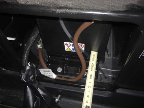

Ich möchte einen Shunt für die Aufbaubatterie unter dem Fahrersitz installieren um den echten Füllstand und den Verbrauch, vor allem beim Campen monitoren zu können. Als Modell habe ich den kleinen 500A Smart Shunt von Victron im Auge (https://www.victronenergy.de/battery-monitors/smart-battery-shunt) und würde den hinter der Wartungsklappe unter dem Fahrersitz installieren. Folgende Fragen hätte ich dazu:
1) Welchen Querschnitt brauche ich für das zusätzliche Kabel zwischen Minus-Pol der Batterie, Shunt und Massepunkt am Fahrzeug? Reichen hier 16mm²? Welchen Querschnitt hat das originale, braune Massekabel zwischen Minus-Pol und Karosse bei der Aufbaubatterie (Teilenummer A4475407504)?
2) Der Victron Shunt erlaubt am Aux-Pin entweder den Anschluss eines Temperaturfühlers für die zu überwachende Batterie (in diesem Fall also die Aufbaubatterie) oder die Spannungs-Überwachung einer zweiten Batterie (z.B. der Starterbatterie). Welchen Mehrwert bringt hier die Temperaturüberwachung?
3) Ich überlege, den Aux-Pin für die Spannungsüberwachung der Starterbatterie zu verwenden. Hierzu überlege ich, den Plus-Pol der Starterbatterie am Trennrelais (primärseitig) im Fahrersitz abzugreifen, dann müsste ich keine zusätzliche Leitung rüber zum Plus-Pol der Starterbatterie im Beifahrersitz ziehen. Spricht da was dagegen?

Es gibt eine kleine Planänderung. Den Victron Shunt werde ich nun doch zurückschicken und dafür einen 200A-Shunt von BlueBattery ausprobieren. Und zwar aus folgenden Gründen:
  • Der BlueBattery-Shunt ist deutlich kleiner und leichter (72g vs. 340g), was die Installation und Montage im Sitzkasten etwas vereinfacht.
  • Der BlueBattery-Shunt hat M8 Anschlüsse (im Gegensatz zum Victron mit M10 Anschlüssen). Hier kann ich also das originale Massekabel unverändert direkt anschließen (der Massepunkt an der Karosserie hat auch ein M8 Gewinde) und benötige nur ein weiteres M8 auf M8 Massekabel, das man auch direkt im BlueBattery Shop dazu bestellen kann. Damit wäre bei dieser Lösung kein Crimpen erforderlich und alles lässt sich im Zweifel wieder auf den Originalzustand zurückbauen.
  • Der BlueBattery-Shunt zeichnet intern die Historie auf (bis zu 30 Tage), und zwar auch, wenn man nicht mit dem Telefon verbunden ist. Das können die Geräte von Victron nicht - hier ist eine Verlaufsansicht nur möglich, solange man die App offen lässt und verbunden bleibt.
  • Die Messgenauigkeit ist laut Datenblatt minimal besser (6mA beim BB vs. 10mA beim Victron).

Nicht am Batterieende, sondern an dem Ende, wo es mit der Karosserie verschraubt ist (Fahrzeugmasse). Das andere Ende verbleibt am Minus-Pol der Batterie.
Ah, ok, danke. Dieses Ende des Batteriekabels hab ich noch gar nicht gesehen, wo ist der Massepunkt denn gelegen? Sieht man den, wenn man die Batterie rauszieht?
Themenstarteram 14. Mai 2022 um 7:57
Die befindet sich ebenfalls hinter der Batterieklappe. Man kommt mit einer kleinen Ratsche sogar ran ohne die Batterie auszubauen. So konnte ich den Gewindedurchmesser ermitteln.
