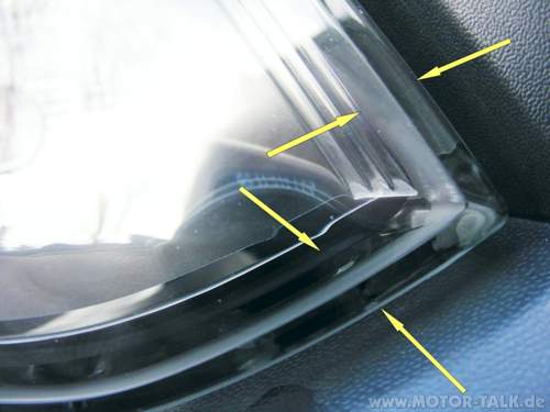

Hallo
Bist du sicher das es IM Scheinwerfer ist? Der Scheinwerfer ist sehr merkwürdig gebaut. Der Beschlag ist zwar unterm Glas, aber nicht IM Scheinwerfer Reflektor. --- Jedenfalls bei mir.
Ich mache gleich mal ein Foto.

Ja, das ist bei mir auch. Siehe dir mal das Foto an. Wenn sich der Beschlag zwischen den Pfeilen bewegt, ist er außerhalb des Reflektors und der Dichtung. War bei mir auch. Habe ich dann aber bei genauer Betrachtung herausgefunden. Ist zwar hinterm Glas, sieht scheisse aus....ist aber nicht schlimm.
Anders ist es bei meinen Nebelscheinwerfern... Die sind öfter Beschlagen. Aussage von VW das wäre Kodensation und (Stand der Technik) . Ich müsse die Nebler öfter einschalten, dann ginge das weg.

Ja, das ist bei mir auch. Siehe dir mal das Foto an. Wenn sich der Beschlag zwischen den beiden Pfeilen bewegt, ist er außerhalb des Reflektors und der Dichtung. War bei mir auch. Habe ich dann aber bei genauer Betrachtung herausgefunden. Ist zwar hinterm Glas, sieht scheisse aus....ist aber nicht schlimm.
ja vielen Dank erstmal für den Tip und Deine Mühe
ich muß es mir nochmal genauer angucken
bei unserem Fahrzeug ist der Fleck der Beschlagen ist etwas größer
komisch ist es aber trotzdem (auch wenn es glücklicherweise nicht im Bereich der Reflektoren sein sollte)

Hallo Transarena,
ich habe mir den Scheinwerfer nochmal angeguckt und mit bloßem Auge kann man nicht wirklich erkennen das da 2 Scheiben verbaut sind.
Der Feuerzeugtest (Flamme vorm Scheinwerfer) hat jetzt aber Klarheit gebracht denn es wurden 2 Flammen im Glas sichtbar ;)
Also hat mein Scheinwerfer auch 2 Scheiben.

Hallo
2 Scheiben sind das meiner Meinung nach nicht. Das Glas geht einfach über die Dichtung vom Reflektor hinaus.
