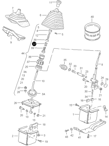

Wenn Luft in der Hydraulik ist, hat das den Effekt, wie ein nicht richtig durchgetretenes Kupplungspedal. Gänge gehen nur schwer und laut rein und an der Ampel schafft der Motor.
Ich würde mal an der Verschraubung des Schaltgestänges schauen, ob sie locker ist oder man sieht, dass das Gestänge an der Verbindung auseinander geht. Wenn Du unter dem Bus am Anfang des Getriebes liegst. Dann siehst Du die Verschraubung etwa in der Mitte der Schaltstange zwischen Getriebe und der ersten Querstrebe der Karosserie, wo das Gestänge durchgeht.
Als nächstes schaue Dir das Gelenk am Gestänge an, dass die Verbindung zum Getriebe herstellt. Das ist eine Kugel in einer Hülse. Die ist direkt an dem Hebel des Getriebes und sehr oft ausgeschlagen und hat dann die Wirkung, wie Du sie beschreibst. Wenn da alles gut ist, schaue vorn in die Schaltkreise, ob da Brocken herumliegen. Die findest Du Beim Herunterklappen des Ersatzrads.

Hatte meinen Westi jetzt beim Experten, hat die Ursache auch super schnell erkannt, das hintere Schaltgestänge war zu sehr abgenutzt, sprich die ich sag mal die Verzahnung in die das Gestänge geht hatte zu viel spiel und auch der Kugelkopf hatte zu viel spiel.
nun hat er mir den hinteren Satz erneuert aber der gute lässt sich immer noch schwer schalten. Ursache laut dem Meister das vordere Schaltgestänge wo auch irgend ne Nadel oder so sitzt (direkt unter dem Schaltknauf) für den Ersten und Rückwertsgang sind ebenfalls abgenutzt und sollten erneuert werden.
Jetzt meinte er den Reperatur Satz gibs nicht neu.
Wisst ihr evtl. mehr?
wo bekommt man sowas? er wollte jetzt einen gebrauchen ein bauen gleich mit dem kompletten Schaltgesänge weil es wohl auch an einigen stellen eingeschliffen, abnutzungserscheinungen hat.
