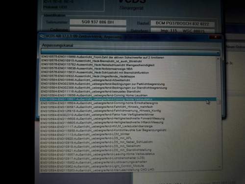

@kite1969 schrieb am 14. Februar 2017 um 21:51:36 Uhr:
so sollte es gehen:
STG 09 (Bordnetz) auswählen
STG Zugriffsberechtigung -> Funktion 16
Freischaltcode 31347 eingeben
STG Anpassung -> Funktion 10
(1) Komfortbeleuchtung-Coming Home Verbaustatus auswählen
Wert auf automatisch anpassen
ALSO ICH FINDE NICHT IN STG ANPASSUNG FUNKTION 10 "Komfortbeleuchtung ......" auf Wert automatisch nicht ;-((
Danke
hab ich heute auch gesucht...außenbeleuchtung laut mika stimmt...
Heißt bei den Steuergeräten mit Index C*:
ENG10584-ENG116601-Außenlicht_uebergreifend-Coming Home Verbaustatus
ich habs vorsichtshalber fotografiert, hier stand index bh...
20170307-123426
Oh, Danke. Mir ist es bisher immer nur bei C* aufgefallen, aber dann kam der Wechsel wohl doch schon früher.
