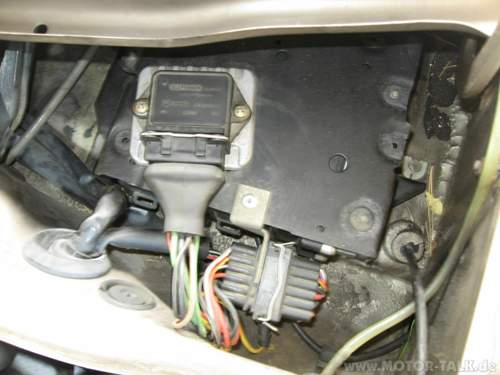

Nun habe ich gestern von meinem reserve golf die ganze zündmechanik gewechset, das Teil wo der Hallgeber drinne sitzt und so drehbares zeugs. Dann verteilerfinger drauf, Kappe drauf, Kabel dran. Zündung kurz einstellen...... und bis jetzt läuft Tadellos. Ich hoffe das es das war. Aber eben erst wieder ein Tag. Nun ist alles gewechselt. Zündspule, alle Zündkabel,,Verteilerfinger, ganze Zündeinheit mit Hallgeber plus das flache teil was aufm Steuergerät mit 2 schrauben angebracht ist. Weiss nicht genau was das ist, es könnte der Züudtransistor sein.Bin eben nicht sicher.Oder weisst du was das ist. es ist flach mit flachen 7 poligem stecker und ist aufs steuergerät draufgeschraubt.
Jou, Zündsteuergerät.

Danke, demfall ist das auch getauscht und kann nichtsmehr an zündung verrecken. Bis jetzt läuft supiiii...😛
