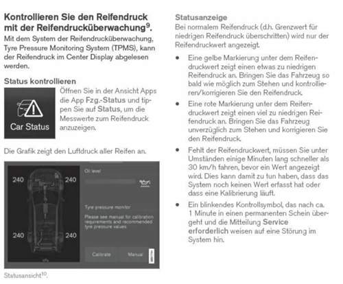

Volvo verwendet zwei verschiedene Reifendrucküberwachungssysteme: Passiv, über die ABS-Sensoren, auch Tyre Monitoring (TM) genannt und das Tyre Pressure Monitoring System (TPMS) bei denen Sensoren in den Rädern montiert sind.
Was wird in einem XC90II verwendet? in der Preisliste/Spezifikation wird es nicht erwähnt und das Handbuch spricht nur über bestimmte Märkte.

Also meine bestellten Winterreifen haben TPMS Sensoren und wenn ich die Probefahrt richtig in Erinnerung habe, wurde der Druck angezeigt. Also Sensoren.
Es sind Sensoren.
Alle neuen zugelassenen Autos müssen seit dem 1.11.2014 überwacht werden.
Alle seit dem 1.11.2012 neu typgenehmigten Fahrzeug müssen mit Sensoren ausgestattet sein!

Das kann eigentlich nicht so sein, da im Sensus die Druckwerte angezeigt werden und das ABS System nur Veränderungen erkennt

Im Zubehörbereich der Volvo Webseite sind die TPMS Sensoren aufgeführt. siehe -> Link
Und bei den Sommer-Kompletträdern auf der Volvo Seite unter Zubehör steht extra inkl. TPMS Sensoren.
