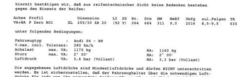

Ich bekomme nächste Woche einen Satz neue Räder (235/35 R20) für meinen MG4 XPower. Ab Werk sind 235/45 R18 montiert mit 2,5 Bar Fülldruck. Nun bin ich mir nicht ganz im Klaren darüber welcher Druck in die neuen Räder gehört. Manchmal lese ich auf große, flache Reifen müsste mehr Druck und woanders steht genau das Gegenteil. Kann man das nicht irgendwie berechnen welcher Fülldrück erforderlich ist?

einfach beim Reifenhersteller eine Reifenfreigabe anfordern - da steht die beste Auskunft zu Deiner Frage.
Geht fast immer problemlos über die Webseite
Fahrzeugschein bereit halten !
bei mir z.B. war das unbedingt erforderlich ... Schau in mein Profil beim AUDI S4 :-)

Wenn auf 235/45 R18 2,5 bar empfohlen sind gehören auf 235/35 R20 mindestens 2,8 bar.

Der Hersteller Deiner 235/35 R20 liefert Dir in Abhängigkeit von Felgen- und Fahrzeugdaten zumindest einen Mindestdruck, der auf keinen Fall unterschritten werden darf.
hab mal oben in meinem Beitrag ein Bild angehängt ;-)
Ok danke. Dann werde ich dort mal anfragen. Wird das denn nicht knüppelhart mit soviel Druck ? ;)
Wird es, weil der Reifenhersteller Dir die minimalen Luftdrücke für maximale Last errechnet und nennt.
Ich hab schon eine Antwort bekommen. Vorne mindestens 2,4 Bar und hinten 3,2 Bar. Das ist aber ein großer Unterschied vorne und hinten.
Das Fahrzeug hat an der VA ja auch eine deutlich geringere Achslast, wie vom Kollegen nogel in Deinem Thema zur Umbereifung, bereits ausgeführt.
Den Druck für maximale Last muss ich ja nicht fahren!? Ich denke mal mit 2,8 Bar rundum bin ich dann gut bedient.
@Aygo Club
Fahre ruhig erst mal die 2,4 vorne und die 3,2 hinten.
Erst wenn die Dämpfung bei hinten nicht beladenem Fahrzeug das harte Rad nicht mehr im Zaum halten kann, kannst Du schrittweise reduzieren.
