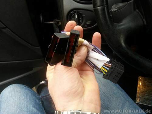

ich möchte gerne ein Doppel Din Radio in unseren ford focus einbauen.

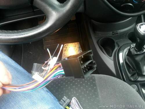

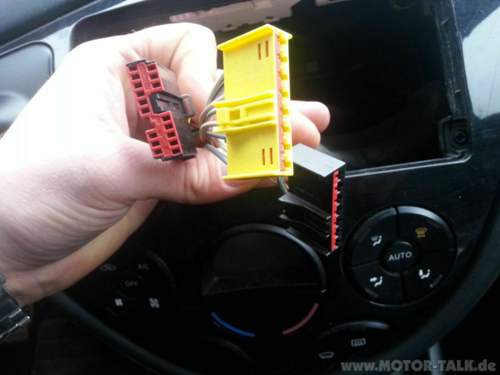

ilIch habe allerdings im Focus drei Kabel bzw. Anschlüsse. Ein originales adapterkabel habe ich auch hier. Dieses ist allerdings nur mit zwei Anschlüssen. Ich habe es mal an das Radio angeklemmt und es läuft auch. Aber ich frage mich nun was ich mit dem dritten Kabel machen soll und wofür das vorgesehen ist.
Ich versuche drei Fotos anzuhängen.
Anschlüsse vom Auto (bekomme ich leider nicht geladen), Adapterkabel und Anschlüsse vom Radio.
Hoffe mir kann jemand helfen. Da ich das originale jetzt nicht mehr benutzen kann, weil ich keinen code finde :(
Gruß, dreini
Radio Anschluss
Adapterkabel

Themenstarteram 23. Januar 2014 um 13:39
Nochmal ein versuch die Anschlüsse einzustellen.
Orig. Anschlüsse im Auto
am dritten Kabel hängt die Lenkradfernbedienung, und AFAIK noch irgendwas , das normalerweise am ISO Stromstecker dabei ist, was aber für den Betrieb des Radios nicht essentiell ist (Geschwindigkeitssignal?,...)
Wenn du nur die "Grundfuktionen" des Radios brauchst, reichen die zwei Stecker wofür du Adapter hast.
LG, Elwood

zu den Anschlüssen auf Deinen 3. Bild
der mittlere Stecker ( gelb ) ist für die Lautsprecher
der rechter Stecker für die Stromversorgung - diese beiden passen in den ISO-Adapter
der linke Stecker ist für die Lenkradfernbedienung, falls das neue Radio das unterstützt, meisten ist ein zusätzlicher Lenkradfernbedienadapter für ca 50€ nötig.
Wenn Du uns noch mitteilst welches Radio Du verbauen willst, kommen vielleicht noch mehr Antworten.

wenn Du keine LFB willst, dann verkleb den unbenutzen Anschluss im Radioschacht hinten, einen anderen ISO-Adapter gibt es nicht ( außer den für die LFB )
Die Steuerleitung DVD-Handbremse klemmst Du ganz einfach auf Masse.

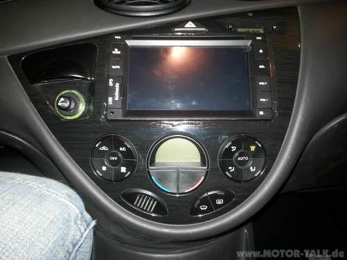

Den schacht werde ich mit einem Dremel größer Fräsen. Ich stelle auch mal ein Foto in einem neuen Threat ein, sobald ich fertig bin. Hoffe es wird einigermaßen schön...

Themenstarteram 24. Januar 2014 um 19:45
So, bin fast fertig. Schönheitsarbeit bzw. Nacharbeit werde ich vielleicht nächstes Wochenende durchführen.
Radio ist drin und mit Karosseriekleber habe ich "verfügt".
Masse habe ich auch getroffen.
Anbei ein Foto.
