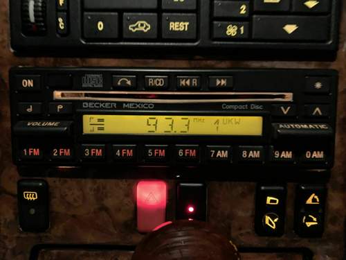

wie der Titel schon ahnen lässt, möchte ich das Becker Mexico Diversity 876 mit Bluetooth nachrüsten.
Im Internet habe Ich bis jetzt keine passende Lösung gefunden. Hat jemand von euch Erfahrung damit, ob es einen passenden Adapter gibt?
Im Auto gibt es keinen CD Wechsler und ggf könnte Ich auch auf die Radiofunktion verzichten um einen Slot freizumachen.
Vielleicht hat jemand von euch ja auch eine alternative und stilvolle Lösung parat?
Freue mich auf eure Antworten!

Hallo Hasalar,
ich nehme an Dir ist klar daß das abgebildete "Radio" kein Radio ist sondern nur ein Bediengerät.
Das Radio bzw. der Rundfunkempfänger befindet sich im Kofferraum.
Irgendein Adapter müßte deshalb auch direkt am Empfänger angeschlossen werden.

Mir würde da nur eine BT Freisprecheinrichtung einfallen.
Gibt es von Bury oder Parrot. Jeweils mit und ohne Display.
Lässt sich das Handy mit koppeln und außer Telefonieren auch MP3´s von Abspielen.

Aber wie wird es mit dem 876 Soundsystem verbunden ?
NF oder Aux Eingänge hat die 87_ Beckerserie nicht.
Hast Du mal bei dieser Fa. angefragt: https://www.koenigs-klassik-radios.de/en

Wo genau ist denn das Radio? ich weiss dass der cd wechsler hinten links wäre, bei mir ist da jedoch nichts.
Zufällig gerade gefunden.
https://www.autobild.de/.../...t-radio-im-analogen-oldie-16591437.html
Der Tuner (Radio) ist hinten links verbaut ziemlich nah an der Antenne. Es handelt sich um ein Gehäuse im DIN Format.
Die Verkleidung muß abgemacht sein um den Tuner zu sehen.
Mir ist jetzt nicht ganz klar was Du vorhast ?
In ein Fahrzeug mit dem 876 Bediengerät und fabrikmäßig verbauter Infrastruktur [Tuner + Verkabelung] die
Bluetooth Connectivity einbauen ? Oder Du willst das in Deinem Post oben gezeigte Gerät einbauen ?
Falls Letzteres mußt Du auch die Verkabelung und den Tuner haben - beide gehören zusammen wenn die Anlage
funktionieren soll. Beim R129 war das Ausstattungscode 517.
Ein CD Wechsler kann bei dem System nicht angeschlossen werden
Also ich möchte das vorhandene System, oben abgebildet, mit bluetooth nachrüsten. Das scheint jedoch eher nicht möglich. Werde mich jetzt wohl nach einer optisch ansprechenden Alternative umschauen)

Ich denke Das läuft über den Din-Stecker bzw Kabel, was ja das Empfangsteil mit dem Bedienteil verbindet in Kombination der Lautsprecherstecker.
Ich habe mal auf einem Treffen gesehen, dass Wer eine Bury BT-Freisprech an ein Becker Mexico 2000 mit Silverstone Wechsler angeschlossen hatte.
Aber ich habe mich ehrlich gesagt nicht um die Details gekümmert.

Also ich habe das Problem für mich so gelöst:
Wie Fitzcarraldo schon sagte, ist das Radio vorne und im Kofferraum. Daher kann ich nicht ohne weiteres ein neues Radio reinbasteln und werde jetzt von einer Werkstatt von hinten ein ISO Kabel nach vorne zur Mittelkonsole legen und dann ein modernes aber optisch passendes Radio verbauen.
Kostenpunkt ca. 450 Tacken inklusive Radio für 170 Euro.
Danke euch allen für die zahlreichen Tipps!

Die Freisprecheinrichtungen werden ja mit ISO-Adapter an "moderne" Radios in den Kabelbaum eingeschliffen
und haben ein eigenes Steuergerät für die Signale für die Lautsprecher.
Mit entsprechender Kenntnis der Belegung am DIN-Stecker vom Becker ließe sich das bestimmt auch an einem antiquierten Becker realisieren. Die Lautsprecheranschlüsse sind ja ersichtlich.
Muss ja gehen, da das Fahrzeug wovon ich gesprochen habe, eine Burry Freichsprech mit Farbdisplay verbaut hatte. Das Display war dann auf der Telefonkonsole.
