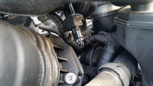

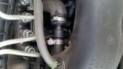

ich habe heute bei meinem V60 Bj. 11/2011 D3 163PS die Motorabdeckung entfernt und eine recht Ölverschmierte Stelle gesehen. Eventuell kennt einer das Problem, bzw. kann mir mitteilen wie ich es beheben kann.
Gruß Oberhick

Ist das die Rückführung der Kurbelgehäuseentlüftung in den Ansaugtrakt? Vielleicht mal checken, ob die KGE noch sauber funktioniert?
Sauber machen und schauen, wo es her kommt.

Gereinigt habe ich alles, das einzige was mir dabei aufgefallen ist, dass der Sensor(Bild 2) trotz zweier Schellen beweglich ist, auch die rechte (Quetsch)-Schelle ist nicht fest, eventuell liegt es daran, aber der Ölschmier ging bis hinter das Ölfilter Gehäuse. Ich werde es auf jeden Fall weiter beobachten.
Gruß Oberhick

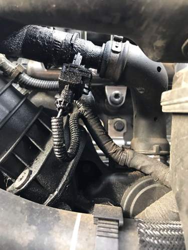

Kann ich bestätigen. Die Stelle ist auch bei meinem 2014er D5 schmierig.

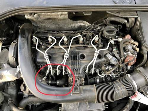

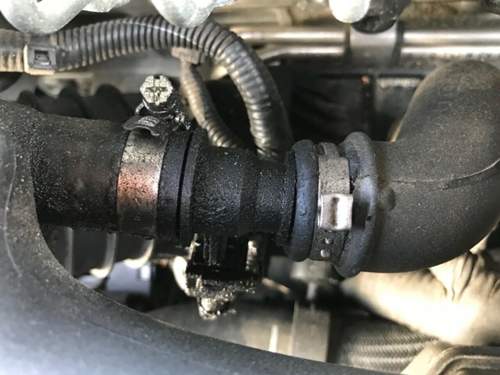

Dee Gummi ist an der Stelle total weich.
Kann ich bestätigen, trifft auf alle Fünfzylinder zu.
Bei unseren "Alten" aus MJ 13 war noch nicht mal die linke Schelle dran.
Abhilfe (bei unseren beiden):
Rechte Schelle (Klemmschelle auf dem Gummi) gegen eine ordentliche Schraubschelle ersetzen.
Nicht zu fest anziehen!
Links ist das Problem, das ein Kunststoffrohr eher nicht auf einer Kunststofftülle abdichtet (wer sich so was ausdenkt?).
Ich habe hier 3 O-Ringe 18x1mm in die Rillen der Tülle gesetzt (letzte Rille vor dem Rand keine). Die sitzen relativ straff, aber das soll so sein. Sie schieben sich sonst zu sehr zurück.
Gut mit dem eh schon reichlich vorhandenen Öl einschmieren und vorsichtig und gerade aufschieben.
Vorher natürlich die Schelle nicht vergessen drauf zu machen.
Diese Schelle gut anziehen. Deshalb was ordentliches besorgen...
Seit dem ist das bei unseren V60 trocken.

Kommt von der Kurbelgehäuseentlüftung. Ist bei mir auch ölig. Wird beim nächsten Service ersetzt.
