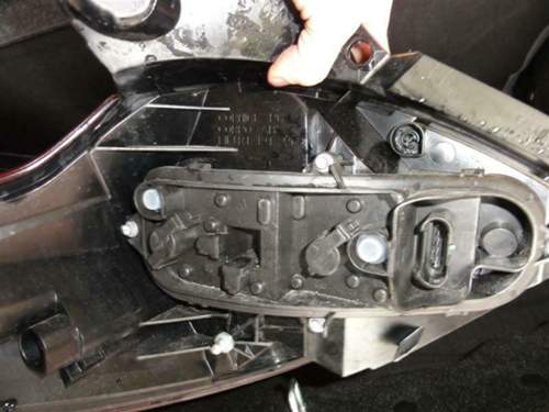

Hier mal eine kleine anleitung zum Birnen wechsel bei den Rückleuchten.
Zuerst muß man bei offner Heckklappe zwei schrauben lösen eine oben und eine unten siehe Foto
Erste schraube
http://data.motor-talk.de/.../dsc01311-medium-2418104515360182294.JPG
Zweite schraube
http://data.motor-talk.de/.../dsc01313-medium-6373890203299976271.JPG
Danach die rückleuchte vorsichtig aber mit etwas kraft gerade zurück ziehen. Keine angst sie sitz etwas fester weil die rückleucht noch von zwei metall nibbel gehalten wird. Siehe Foto
http://data.motor-talk.de/.../dsc01308-medium-4990281514610742209.JPG
Danach den stecker lösen weil man dann besser arbeiten kann.
http://data.motor-talk.de/.../dsc01305-medium-4510935199471362971.JPG
Jetzt nur noch die innere Abdeckung abschrauben und Ihr könnt die Birnen wechsel. Der Ka hat zwei Birnen für Rücklicht verbaut wobei eine davon noch die Bremsleuchte ist.
http://data.motor-talk.de/.../dsc01306-medium-2363671969607448746.JPG

also ich glaube ich weiß was du meinst es leuchten beim Ka nur der Große runde Kreis und der Kleine Kreis der rest ist wie bei vielen Autos heute nur Optike d.h. Desgin. Und die leuchtkraft der Rückleucht finde ich beim Ka sehr gut die kann man im dunkel super sehen.
Im großen runden Kreis hast du einmal eine Birne für das normale Rückleucht, dann eine für das Bremslicht , in der Mitte zwischen Brems-und Rücklicht ist die Bilnkerbirne.
Auf der Rechtenseite ist im unteren kleinen Kreis das Rückfahrlicht und links die Nebelschlußleuchte. Die Birnen werden beim Ka vom Can-Bus syytem überwacht ein auffall einer Birne würde direkt gemeldet beim großen BC , ob es beim kleinen auch so ist weiß ich nicht.

Nein sollte nicht kaputt sein der Rest ist einfach nur Buntes rotes Plastik, ich fahre den Ka schon seit 2010 und gut 81.000 km der kleine ist echt ein super auto zwar nicht der schnellst aber dafür sehr zuverlässig. Hatte bis jetzt noch keine Probleme.
Das ist beim Focus aber auch so, da gehen die Leucht wie beim Ka auch um die seite rum und das ist halt zur Zeit der design trend der herrsteller. Das einzige Auto bei dem ich wüßte das an der seite etwas leuchte ist ein BMW Modell.
Mach doch einfach mal den test und zieh den steck von einen Frontscheinwerfer ab brauchst dadür kein werkzeug die Kabel sind nur gesteckt und es geht nichts kaputt.
Hier ist auch noch mal ein Foto, das ist die rückseite der leucht und da kann man gut sehen das nur in der Mitte Birnen sind d.h. in den zwei kreisen und der rest einfach viel plastik.
