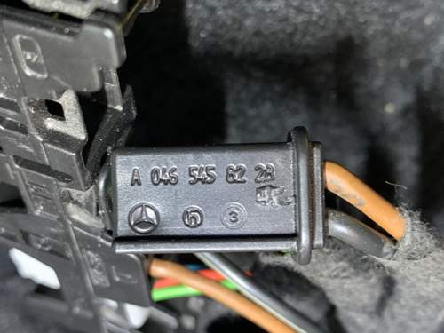

bei unserem 2015er E400 Cabriolet streikt die Nackenheizung, gerade an einem wunderschönen
Herbsttag wie heute ärgerlich.
Die Schalter leuchten bei Betätigung kurz wie gewohnt auf und die 3 LED Balken gehen dann aus.
Das Problem hatte ich im September schon einmal, allerdings funktionierte die Nackenheizung
nach einer längeren Fahrt wieder einwandfrei.

Moin Andreas,
das Problem hatte ich auch. Erst trat der Fehler sporadisch, dann permanent auf.
Ursache ist sehr wahrscheinlich ein angeschmorter Stecker am Steuergerät der Nackenheizung.
Dieses befindet sich hinten rechts (Beifahrerseite) im Kofferraum. Durch die hohe Stromlast ging meine
Fahrerseite auch kaputt. Neuer Stecker dran, dann läufts wieder.
Hoffe bei Dir ist es das auch so.

Der Stecker führt erst zu sporadischen Ausfällen, bis er dann so verschmort ist, das es dauerhaft keinen Kontakt mehr gibt. Habe ich selber erlebt. Habe leider kein BIld von dem Steckerblock gemacht. Das Steuergerät ist jedoch etwas fummelig zugänglich (zumindest war meine Werkstatt nicht so begeistert) ich war jedoch froh das es "nur" der Block war und nicht das Steuergerät. Ist auch blöde konstruiert das so eine hohe Last so weit durchs Auto geführt wird, da ist eine heiße Leitung ja schon fast absehbar.

Ausfall immer auf beiden Seiten, nach Knopfdruck leuchten die 3 LED-Balken im Knopf ca. 2 Sekunden
auf und dann nicht mehr.
Stecker habe ich noch nicht gecheckt...
Ganz hinten rechts?
Andreas
Ganz hinten rechts kann ich nicht bestätigen, lt. Werkstatt rechts hinten hinter der Kofferraumabdeckung. Ich hatte mal ein mieses Bild vom WIS. Bilder dazu sind schwer zu finden. Wobei mir der beidseitige Ausfall zu denken gibt. Zumindest im Hinblick auf die Vermutung mit dem Stecker. Das scheint mir dann eher unwahrscheinlich zu sein. Sicherungen geprüft? Ich bin damit raus . . .
Bei mir waren die Stecker unter dem Sitz durchgeschmort. Solche Stecker sollten verboten sein, super miese Qualität und unterdimensioniert.Sowas zu verbauen ist gefährlich (Brandgefahr) und peinlich.

habe einen 2015 er 350 A207 (1313 buy)
Seit 10 Tagen Ausfall auf beiden Seiten gleichzeitig.
Mercedes meinte heute: unter beiden Sitzen diverse Teile durchgebrannt, Kosten € 2.500,-- plus Einbau
Zum Glück -so hoffe ich- MB 100 Folgegarantie, mal sehen was man in S entscheidet.
Es nervt halt, was verbauen die bei einem 80.000,-- € Auto (Navi und diverse andere Teile wurden auch schon ausgetauscht). Ich will nur nicht verstehen, wie so etwas synchron auf beiden Seiten kaputt gehen kann. Jetzt soll ich nächste Woche wieder in die Werkstatt kommen, Termin würde man mit mir noch abstimmen.

So, die Nackenheizung funktioniert seit 5 Wochen wieder.
Lt. Mercedes war ein Relais defekt, Kosten ca. 500€, Rechnung habe ich noch nicht - da wir
mit dem Wagen wegen eines anderen Fehlers (auch endlich behoben) mehrfach in der Werkstatt waren,
bin ich mal gespannt ob MB etwas kulant ist.
