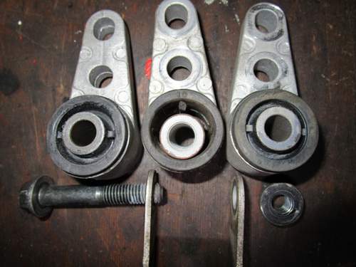

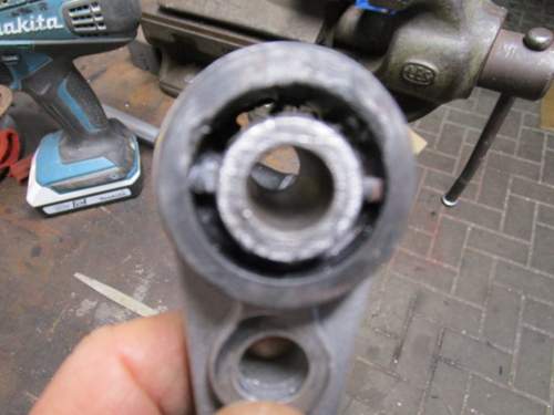

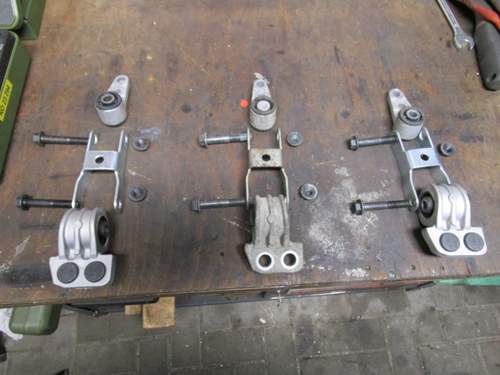

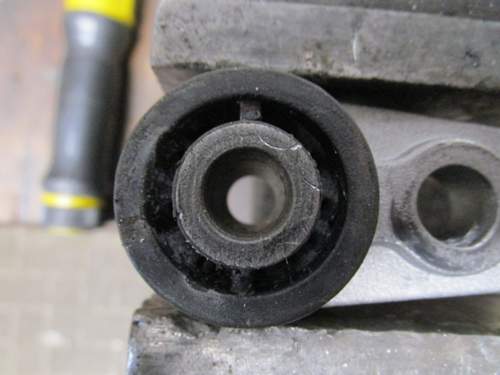

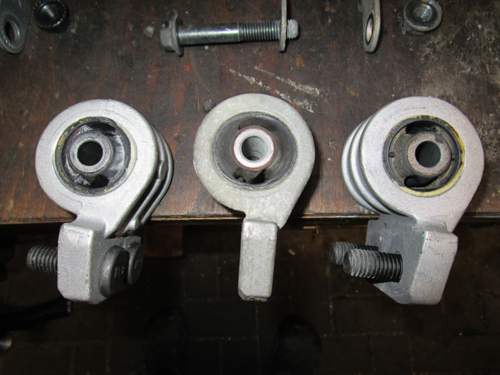

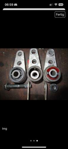

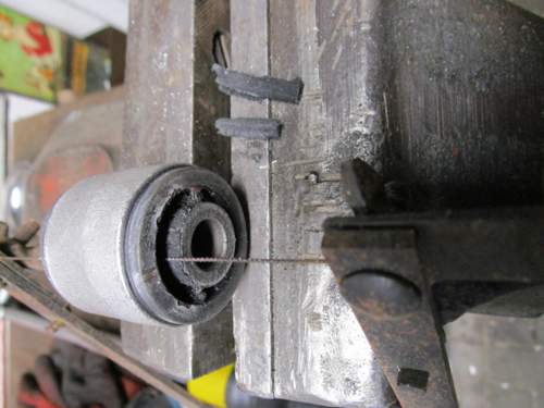

Ich hatte das Problem mit dem Teil auch. Das kleine Gummilager war im Original an zwei so dünnen Gummisträngen aufgehängt worden, bei allen Ersatzteilen war das kleine Lager aus Vollgummi… Ich habe das bei mir nachgearbeitet, dann war alles wieder ruhig…
wie hast du nachgearbeitet?
Hast du eventuell ein Bild?
Danke.
