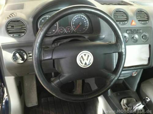

ich hab in der Suchfunktion leider nichts passendes zum Thema gefunden. Ich möchte in meinem (zukünftigen) TeamCaddy ein Multifunktionslederlenkrad nachrüsten. Hat jmd schon damit Erfahrungen ?
Was kostet mich der Spaß ?
Sind die Multifunktionstasten mit meinem Radio kompatibel ?
Hat jmd vllt. die Teilenummer, damit ich eine Preisvorstellung wenigstens vom Teil bekomme ?

Such mal bei den Golf V oder Touran-Freaks. Dort steht relativ genau was gemacht werden muß. Nach dem was ich dort gelesen habe ist der Airbag übrigens identisch, es braucht nur einen neuen Kabelsatz.

Dann aber bitte vorher klären, ob zum gewünschten Lenkrad auch wirklich der Airbag und (wegen MFL) auch das Lenksäulensteuergerät passen. Falls ein DSG-Getriebe verbaut ist, kann man natürlich noch in Richtung Schaltwippen denken. Zusätzlich kann man sich beim MFL noch die Lenkrad-Clips in diversen Ausführungen gönnen (wenn man denn möchte). Das Angebot in der Bucht ist meist auch ziemlich groß, so dass man ab und zu schon mal ein Schnäppchen machen kann.

Inwiefern? Im Grunde gibt es da nichts neues zu geben. Der Tausch von Lenkrädern ist an sich keine Sache und auch nicht ungewöhnlich - wenn auch beim Caddy wohl eher seltener durchgeführt als bei anderen Modellen, wobei das Prozedere das selbe ist. Wenn man das Lenkrad neu kauft, muss man im Grunde nur darauf achten, dass das Steuergerät auch passt (bzw. es mit austauschen) und jemanden bezahlen, der auch im Hinblick auf den auszubauenden Airbag Arbeiten am Lenkrad durchführen darf. Der Rest ist zum Teil ein wenig fummelig (da hilft ein Spiegel) und die Sicherheitsvorschriften bzgl. dem Airbag und dem ordentlichen Wiedereinbau (Anzugsdrehmoment, Markierungspflicht, etc.) sollten selbstverständlich beachtet werden. Möchte man ein gebrauchtes Lenkrad kaufen, muss man eben zusätzlich noch darauf achten, dass Airbag und Schleifring passen. Danach wird das Steuergerät neu codiert und der Funktionstest durchgeführt.
Da unterscheidet sich der GC (wie übrigens alle anderen Sondermodelle) nicht von anderen Caddys. Je nach Ausstattung wird also möglicherweise in neues STG fällig, was man aber am besten am Auto direkt mit demjenigen, der auch den Einbau übernimmt, abklärt.

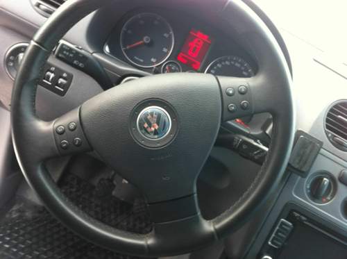

Also ich hab mir auch ein MFL Lenkrad besorgt.
Zuerst das mit dem Schleifring, da gibt es für den Caddy nur einen egal ob mit MFL oder ohne (1K0 959 653 C). Der überträgt immer Strom
Zu kaufen ist dann das andere Kabel für die Stromversorgung der Tasten. Teilenummer des Kabels: 1K0-971-584-C.
Bei funktioniert es im übrigen nicht das MFL Lenkrad, Lukas und ich denken, dass es an der nicht vorhandenen MFA liegt. Hier sind wir aber noch dran und versuchen genaueres herauszubekommen.
Das bei mir verbaute Lenksteuergerät: 1K0 953 549 AF sollte auf jeden Fall für die MFL geeignet sein.

So ich melde mich auch mal zu wort.
Ich bin ein der Glücklichen der ein MFL nachgerüstet hat.
Ich habe mir das Lenkrad, den berühmten Leitungssatz 1K0 971 584 C und den Airbag zusammen über Ebay besorgt.
Anschliessend nach sehr vielem durchlesen von diversen Forums (Golf 5, Jetta 3, Passat usw...) herausgefunden, dass ich mein Lenksäulensteuergerät wechseln muss.
Hier mal eine Seite wo mal heraus findet, welches Lenksäulensteuergerät für was benötigt. http://theresias.com/tutorials/1k_gra.htm
Ich habe folgendes Lenksäulensteuergerät verbaut: 1K0 953 549 AM
Anschliessend bin ich zu meinem Freundlichen gefahren, wo wir dann alles umgebaut haben. Der Umbau selbst war ziemlich schnell erledigt, jedoch danach mussten wir feststellen, dass nur einen Teil der MFL Tasten funktionierten. Codiert werden musste nichts.
Da dies mit den Tasten mich wurmte. habe ich wieder sehr viel in diversen Forums gelesen, dabei habe ich heraus gefunden, dass ich neue MFL-Tasten verbaut hatte. Also besorgte ich mir über Ebay alte MFL-Tasten. Neue MFL-Tasten erkennt man, da durch, dass die PLUS & MINUS Tasten der Lautstärke sich links, also Richtung Fahrerfenster befinden. Die alten Tasten erkennt man, da durch dass, die PLUS & MINUS Tasten der Lautstärke sich Rechts befinden also Richtung Ganghebel.
Nachdem ich die "alten Tasten" verbaut hatte, funktionierte alless einwandfrei.
Die "neuen Tasten" wurden serienmässig 2006 verbaut. Warum ich die alten Tasten verbauen musste hängt wohl damit zusammen, dass mein Caddy noch dass alte System hatte, aber jedoch kein Beweis dafür.
Hoffe ich konnte euch ein bisschen weiterhelfen.
Ach ja den berühmten Schleifring habe ich nicht gewechselt.
Da es bei Marco & Lukas nicht funktioniert kann es sein dass diese keine MFA besitzen. Ich besitze die MFA PLUS.
Bei fragen stehe ich euch natürlich gerne zur Verfügung.
