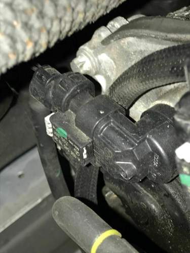

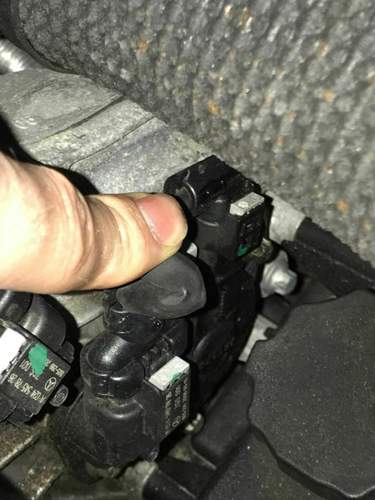

So grade mal nachgeschaut, hab einen 6zylinder an den äußeren Kabeln jeweils links und rechts ist es etwas ölig. :(

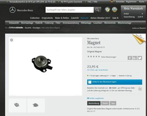

Habe mal ein Bild gemacht von den Stecker. Laut mercedes gibt es das Kabel nicht für den Motor. Reicht es wenn ich die Magnete wechseln lasse? Einer kostet ca 35euro
Ein Magnetversteller kostet 24 €. Die Ölstoppkabel vom M271 sollen passen, da gleicher Anschluss.
Die Magnetversteller wurden etwas modifiziert und sollen nicht mehr so leicht ölen, daher habe ich auf Ölstoppkabel verzichtet.
Ich habe die Teile bei meinem M272 selber gewechselt und es hat ca. 2Std. mit Reinigung der Dichtflächen gedauert. Es ist recht einfach.
Man braucht dafür allerdings einen gekröpften E10-Ratschenschlüssel weil der Ölkühler im Wege ist.
... dann soll der Mitarbeiter vom Daimler mal besser sein Lehrgeld zurück geben. Die Ölstopkabel mit der 271er Teilenummer passen auch beim M272 und M273.
