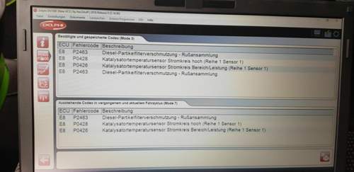

die erste Fehlermeldung war...abgasgegendrucksensor defekt. Wir haben sowohl den, als auch den Abgasdrucksensor getauscht. Fehler dann gelöscht. Neu ausgelesen.....glühkerze 1 und 2 defekt.....

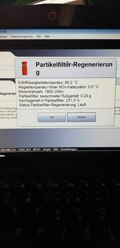

Habe einen 2,2 116 cdi Bjr 13 bei mir kommt die leuchte mit dem Fehler DPF voll der Aschegehalt ist bei mir bei 250% laut Delhi. Jetzt bin ich am We unterwegs gewesen über 600 km also habe ich vor der abfahrt den Fehler gelöscht und bin dann 300 km ohne den Motor ab zu stellen gefahren. Bis zum ziel keine Lampe, dann stand der wagen 3 tage und ab wider 300 km zurück das selbe Spiel ohne pause durch. Zuhause Motor aus Auto ausgeräumt und wo ich ihn dann einparken wollte Zack Lampe an. Da ich den wagen noch nicht so lange habe und der Bus beladen war mit Motorrad und Werkzeug dachte ich mir Naja ein wenig schwach auf der Brust ist aber normal, nun lese ich hier das mit dem Notlauf und denke so genau so hat sich mein wagen auch verhalten.
Ich habe vor kurzem einen drucksensor a0061539528 gekauft sollte ich den mal tauschen? Oder gleich den DPF?
Da ich den wagen komplett neu aufgebaut habe leuchtet unter andern auch meine Airbag Lampe + SRS und das Paragraph Zeichen. Wegen neuem Lenkrad und aus der 2er Bank wurde ein Einzel Sitz. Das muss ich aber mal bei Mercedes machen, kann aber nichts mit dem Notlauf zu tun haben oder?
Für Tipps wäre ich dankbar.
Ach so der Temperatur Fühler am DPF wurde schon ersetzt weil der auch schon kaputt gewesen sein sollte.

Also bei 250 % ist die normale Regeneration eigentlich gesperrt. Da wird dann eigentlich der Fehler gesetzt das ein bauteilfehler vorliegt. Das kann mann normalerweise mit der SD anstoßen und meistens bekommt man den dpf nach längerer regenrationfahrt auch auf Temperatur. Das tacho Symbol muss per scn raus codiert werden. Zu Manipulationen an Sicherungssystemen mache ich keine aussagen.
Danke für deine Antwort

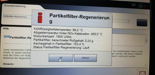

Die Regeneration kann ich mit Delphi anstoßen Aber wo ist der unterschied ob der wagen 40 min. Bei 2000 Umdrehung steht oder 2 Stunden mit 2200 Umdrehung fährt? Und sollte dadurch der Notlauf weg sein?

Kann mir einer was zu den Bildern sagen?
Ist das normal das bei dem ersten Bild der Schlauch ins lehre geht? Wenn ja was ist das?
Und bei dem letzten Bild sitzt da der Drucksensor? Wenn ich den durch pusten will kann ich dann die schellen noch mal nutzen? Wenn nicht welche benötige ich dann haben die einen Namen? Und wie ist die Größe?

Das ist nur für den wasserabscheider am k Filter . Ignorieren. Wenn du den differenzdrucksensor erneuerst müssen die Schläuche mit getauscht werden weil bei deinem Baujahr ausgasendes jodmethan die kontaktfläche im Sensorchip ablösen kann. Es gibt noch ne zweite Möglichkeit die bei deinem bj zutreffen könnte und zwar die Verkabelung 20 cm vorm diffdrucksensor. Da gab es mal einen repsatz mit Stecker und lötendhülsen. Hast du zurzeit überhaupt eine Beanstandung mit deinem Auto?
