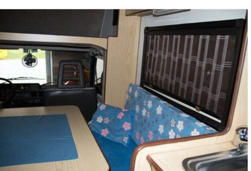

Und zwar habe ich mir ein Fiat 280 mit Dethellfs Aufbau zu gelegt. Eingetragen sind 6 Sitzplätze aber nur Fahrer und Beifahrer haben einen Gurt. Wieviele Personen dürfen mit fahren ohne das es Ärger gibt?

- Beförderung von 6 Personen lt. Fahrzeugpapieren
- Nur 2 Sitzplätze mit Gurt (Fahrer-/Beifahrersitz)
Ich gehe daher erst mal davon aus, dass es sich um ein Fahrzeug mit EZ von vor 1.1.1992 handeln muss. Ab 1992 wäre das Fahrzeug nicht mehr ohne hintere Gurte zulassungsfähig gewesen.
In Deutschland dürftest Du somit rein rechtlich mit insg. 6 Personen im Fahrzeug (4 davon ungesichert) unterwegs sein.
Eingeschränkt wird dies aber ggf. schon wieder durch §21, §21a StVO ... z.B.:
"(1b) In Fahrzeugen, die nicht mit Sicherheitsgurten ausgerüstet sind, dürfen Kinder unter drei Jahren nicht befördert werden. Kinder ab dem vollendeten dritten Lebensjahr, die kleiner als 150 cm sind, müssen in solchen Fahrzeugen auf dem Rücksitz befördert werden. Die Sätze 1 und 2 gelten nicht für Kraftomnibusse."
Ein generelles JA oder NEIN kann Dir also ohne genaue Angaben zur deutschen Erstzulassung des Wohnmobils und der Zusammesetzung der Mitfahrer nicht mal jemand für Deutschland geben, geschweige denn für eventuelle diesbezügliche Regelungen in Österreich/Kroatien.
NoGolf
Das wohnmobil ist Bj 90 und es wären drei erwaschene
Ja, das darfst Du. Das Wohnmobil ist in Deutschland so zu seiner Erstzulassung zugelassen worden und es besteht keine Nachrüstpflicht für Gurte im Wohnbereich.
