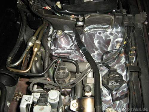

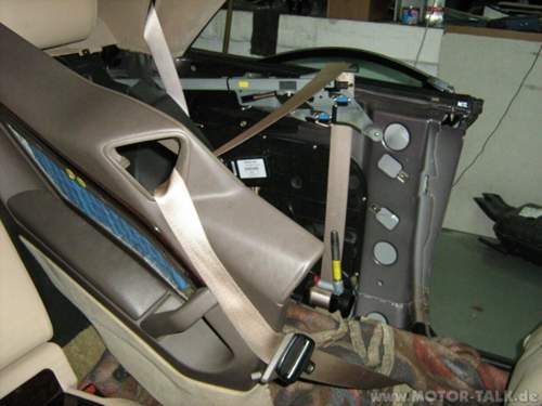

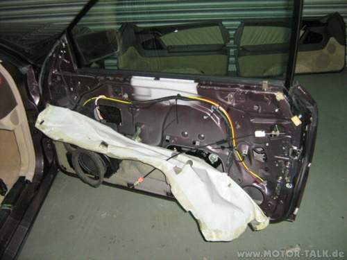

habe für meine Diva (C140) dieses Jahr die Komplett-Aktion in Sachen Hohlraumkonservierung gefahren. Meiner Meinung nach ist sowas nicht seriös in ein bis zwei Tagen zu machen, außer, man lässt die aufwendigeren Sachen weg! Aus dem gleichen Grund halte ich einen Preis von EUR 450.- für eine komplette Hohlraumkonservierung für unrealistisch, zu verschenken hat keiner was und es arbeitet auch niemand die letzten 12 Stunden ohne Bezahlung.
Deine Information mit den rd. 1.000 EUR halte ich für absolut angemessen, dabei sollte allerdings das Material mit drin sein, auch die komplette Fotodoku.
Frage Fett kontra Wachs?
Ich setze auf Wachs, da nachvollziehbar bei blankem (nicht korodierten) Blech Fett einfach schlechter haftet, bei hohen Temperaturen im Sommer immer nachtropft (ist nicht zu verhindern, außer, es wurde nur hauchdünn aufgetragen!!!) und die Abläufe (z.B. in den Türen) verstopft. Das passiert natürlich nicht, wenn nur wenig Material eingebracht wurde oder z.B. die Türinnenseiten nicht behandelt wurden, weil zu aufwendig.
Übrigens, die Komplettaktion mit Mike Sanders oder TimeMax ist unter EUR 1.400 nicht zu haben. Und Selbermachen? Vergiss es! Esseidenn, Du hast eine Bühne, einen Kompressor, verschiedene Lanzen und Pistolen, Vorwärmgerät, Mundschutz, Absaugung, ein paar Tage Zeit, .... Dazu kommt allein ein Hunderter für zu ersetzende Schrauben, Clips, Gummis, Pfropfen, ...
Zum Wachs! Da gibt es riesen Unterschiede. Bei meinem Coupé wurden drei Produkte eingesetzt, ein sprühfähiges Produkt speziell für Hohlräume mit einer 360°-Lanze, ein streichfähiges Produkt für den Unterboden mit auch physikalischer Schutzwirkung, ein in der normalen Sprühpistole zu verarbeitendes Spezial-Produkt für den Motorraum. Dauer der Aktion: eine Woche, in zwei Tagen nicht zu machen!
Damit Du ein bisserl eine Vorstellung bekommst, habe ich Dir ein paar Bilder angehängt. Urteile selbst: das alles mit Material für EUR 450.-? Wohl kaum!
