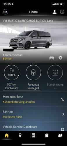

Liebe Forengemeinde,
bei meinem neuen V300d funktioniert Mercedes Me nicht zur Gänze:
alle Funktionen sind aktiviert, lt. Händler passe alles. Die Standheizungsfunktion ist jedoch weiterhin nicht anwählbar. Da ich die Fernbedienung nicht bestellt habe (auf Anraten), bin ich etwas nervös :-)
Hat jemand eine Idee woran das liegen könnte? Ich konnte in den Posts bislang nichts dazu finden...
VG FG

Sieht aus, wie keine standheizung verbaut...
Mal im me-Portal nachgesehen über einen normalen Browser vom PC aus?
Kann es draussen zu warm zu sein?
Sehr eigenartig, ich habe jedenfalls auch keine Fernbedienung (1/18) und der Punkt ist dennoch aktiv. Daran sollte es nicht liegen. Wir reden von der Warmwasserheizung, richtig?
Moin!
Seit 2 Tagen auch VKlasse MP Besitzer.
Gleiches „Problem“ gehabt.
Nach dem ich mit Handy im Auto war, die WWHZ einmal „angestellt“ bzw. im Menü war und Zeiten eingestellt habe, funktioniert es. Menü in der App auswählbar.
Fernbedienung habe ich auch nicht, per App funktioniert es trotzdem einwandfrei.

Themenstarteram 6. Juni 2019 um 18:33
Das war der „Trick“, vielen Dank!!

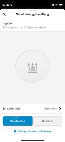

Ich hole den Thread nochmal hoch, denn ich habe gerade ein komisches Phänomen in der Mercedes Me App im Zusammenspiel mit der Standheizung:
Ich bin mir ziemlich sicher, im Frühjahr mal die 3 Zeiten für die Standheizung über die Mercedes Me App programmiert zu haben.
Heute schaue ich in der App unter Standheizung und finde keine Möglichkeit mehr, die Zeiten zu programmieren.
Nun meine Frage, ob das Problem vor oder hinter dem Smartphone zu verorten ist...
Ich habe die App schon neu installiert, sowie den Standheizungsdienst deaktiviert und neu aktiviert.

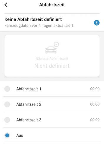

Auch im Auto habe ich die Zeiten aufgerufen und eine neue Zeit hinzugefügt und aktiviert. Das führt dazu, dass ich im "Fahrzeugstatus" der Mercedes Me App den Hinweis sehe, dass die "Abfahrtszeit: morgen, 09:00" eingestellt ist, aber im Punkt "Standheizung" kann ich nur die Standheizung allgemein "Aktivieren" und "Deaktivieren". Die programmierten Abfahrtszeiten werden nicht angezeigt und können daher auch nicht bearbeitet werden.
Hat noch jemand einen Tipp oder darf ich mich wieder in die Warteschlange beim Mercedes Me Support einreihen?
Danke für eure Infos und viele Grüße!

Ich habe gerade nachschauen können: Das ist bei mir ein Problem der Android App (V 1.10.9, Build 977, SDK 2.55.1). Auf iOS ist die Funktion vorhanden...
Schon spannend, dass je nach OS Funktionen mal unter den Tisch fallen. Ich hoffe, mit dem nächsten Update ist die Funktion wieder da. Anfrage beim Support läuft parallel...

Bei mir gibt es in me den Punkt Abfahrtszeit sowie auch einen Regler um die Heizung zu aktivieren.
Funktioniert beides aus der App heraus.
.jpg
Ich kann seit dieser Woche auch keine Zeiten mehr einstellen, letzte Woche Freitag ging es noch.
