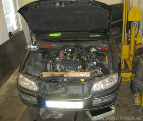

Motorwechsel über Nacht
Hallo Kurt,
Das Bild mit dem Motorumbau über Nacht verstehe ich nicht ganz. Was habt ihr die restliche halbe Nacht getan.
Ein Golf 3 Motor ist in 5 sek. ausgebaut. Gut, der Omega ist größer und schwerer also 10 sek.
Einbau schwieriger - 4 Stunden. 😁😁
Siehe hier
LG robert
