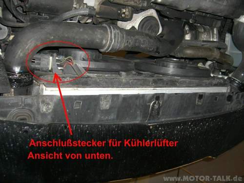

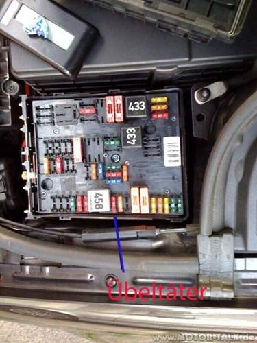

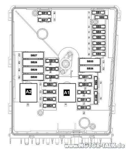

Die Lösung:
Problem:
Abgaswarnleuchte bleibt an, im Ereignisspeicher des Motorsteuergerätes sind folgende Einträge abgelegt:
17075 (P0691) Kühlerlüfteransteuerung, Kurzschluss nach Masse
19557 (P3101) Motor für Saugrohrklappe, Unterbrechung / Kurzschluss nach Masse
Zusätzlich kann der Eintrag 19558 (P3102, kein Signal) gespeichert sein.
Da in diesem Fall beide Kühlerlüfter nicht laufen, ist als Folgebeanstandung eine selbsttätig abschaltende Klimaanlage
oder gar eine Motorüberhitzung möglich.
Hintergrund:
Da zwischen den Ereignisspeichereinträgen (Kühlerlüfter, Saugrohrklappe) scheinbar kein Zusammenhang besteht
und die Kühlerlüfter tatsächlich nicht laufen, fällt der Verdacht schnell auf beschädigte Kühlerlüfter. Bei näherer
Betrachtung fällt allerdings auf, dass beide Bauteile gemeinsam über die Sicherung SB8 bzw. SB24 abgesichert sind.
Ist diese Sicherung durchgebrannt, funktionieren beide Bauteile nicht und dann passen auch die Einträge im
Ereignisspeicher zusammen. Warum die Sicherung durchgebrannt ist, muss herausgeprüft werden.

@ Mission Control:
du meinst ich soll mal die Sicherungen Kontrolieren?
ich war gerade bei PitStop, der Typ meinte wegen der Klima die sich selbstständig macht, es kann sein das es wenig Kühlmittel drin ist, und das ist eine Schutzfunktion dass, die Klima auf Econ umschaltet.
Original geschrieben von didou
@ Mission Control:
Da fragst Du noch ? :):)
Das war doch ein Superhinweis ...
Grüße Klaus
