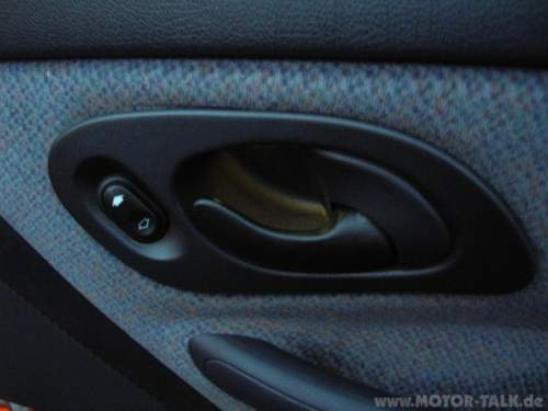

Was für Glühlampen sind das für die Tügriffinnenschalen? Habe gesehn dass ich da Vorbereitungen habe Strom kommt auch an.

sind das nicht die t5 lämpchen???

Nope, hatte ich auch bis zum Nachsehen eben so im Kopf, aber die Passenden von Philips z.B. haben die Bezeichnung: W1,2W
Du kannst auch (falls Du davon welche rumliegen haben solltest...) die Leuchtmittel für´s KI dazu benutzen, das sind dann die besagten T5.
Dazu mußt Du (vorsichtig aber mit Kraft...geht gut mit ´nem passenden Gummischlauch) die Leuchtmittel (also nur den Glasteil) aus der Kunststoff-Halterung herausziehen.
Es sei denn, daß Du die Griffschalen-Beleuchtung etwas heller haben möchtest, dann mussu die 2W-Variante der T5-Teile nehmen ;)

Hat evtll jemand nen Foto von dieser Türgriffbeleuchtung?
Guckst du hier!
Wenn´s nachher dunkler ist, kann ich gern mal runtergehen und eines von der originalen (grünen) Beleuchtung machen ;)

Ich nehme mal an das die Beleuchtung über die Innenleuchte mit Verzögerungsrelais geschaltet ist, oder?

Müsste ich jetzt schauen... Sage aber mal nein! Sie leuchtet glaube sogar während der Fahrt... Genau weiß ich das nicht mehr... Den Mk.I habe ich ja schon 6 Jahre nicht mehr! Bei meinem Mk.3 ist sie an, sobald der Wagen offen bzw. das Batterierelais (Trennrelais) gezogen hat. Aber: Das habe ich selber nachgerüstet. Sie ist gedimmt, während die Zündung an ist.

Schalte ich licht ein kommt strom drauf. Und sie würden soweit ich Glühlämpchen drinne hätte lecuhten

Ist ja egal. Die kann man ja an die Innenbeleuchtung klemmen. Die geht ja an wenn man die Zündung ausmacht oder das Auto aufschließt.

Ich finds geiler wenn sie sobald man das Abblendlicht bzw. Standlicht einschaltet mitleuchtet was ja auch er Fall ist. habs ja gemessen
