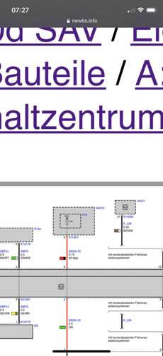

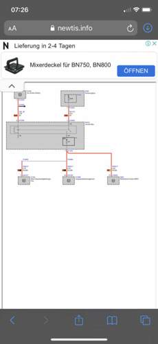

Ich habe bisschen recherchiert.
Bild 1 Schaltzentrum mit oder ohne TLC/ Lenkradheizung
Bild 2 Lenkradelektronik mit TLC
Bild 3 Lenkradelektronik. Ohne TLC. Im Bild 2 ist trotzdem L.Heizung mit beschrieben.
Und man sieht das 3 Pins in den schalterblock rechts geht. Aber da ist bei mir gar kein zusätzlicher Steckplatz?!
Verwirrend.
Bild 1
Bild 2
Bild 3
