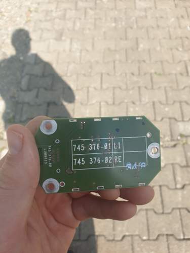

Seit ein paar Tagen sagt mir mein S8 V10 BJ 2007 dass das Standlicht (LED) defekt ist.
VCDS sagt folgendes:
01498 - Lampe für Standlicht rechts (M3)
010 - Unterbrechung/Kurzschluss nach Plus
Umgebungsbedingungen:
Fehlerstatus: 01101010
Fehlerpriorität: 2
Fehlerhäufigkeit: 1
Verlernzähler: 90
Kilometerstand: 200342 km
Zeitangabe: 0
Datum: 2022.05.01
Zeit: 15:45:25
Gibt es eine Möglichkeit das Element auszutauschen oder kommt man um nen neuen Scheinwerfer nicht rum?

Dann muss das Glas ab da der LED Block von vorne geschraubt ist.

Also, ich konnte den Fehler glaube ich eingrenzen.
Es ist die Platine die hinter der LED sitzt.
Man kommt ziemlich leicht dran wenn man den Scheinwerfer ausgebaut hat.
Hat jemand zufällig so eine rumliegen?
