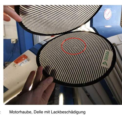

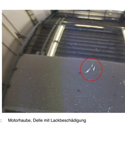

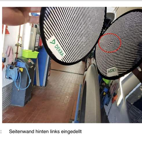

Bei der Rückgabe unseres Volvos XC 40 wurden folgende Mängel festgestellt und mit insgesamt 1200 Euro netto in Rechnung gestellt. Was mich etwas irritiert, dass uns damals vom Leasinggeber Lease Plan eine Broschüre übergeben wurde zur Fair Wear and Team Policy. Laut diesem pdf sind zb Kratzer bis 10cm an der Stosstange ok oder auch Dellen bis 2cm Durchmesser. Ebenso Steinschläge wenn sie weniger als 25% der Fläche ausmachen.
Anbei Fotos aus dem Dekra Zustandsbericht, der im Auftrag des Autohauses erstellt wurde. Was mich irritiert ist der Passus, dass der Bericht entsprechend den vertraglichen Vorgaben des Auftraggebers, also des Autohauses, erstellt wurde und Abweichungen zum Dekra-Standard vorliegen können.
Habe unseren Ansprechpartner im Autohaus mal gebeten, aussagekräftige Fotos der Schäden zu schicken, wo auch die genaue Ausdehnung hervorgeht, mal mit angelegtem Maßband. Bisher keine Reaktion , ausser der Rechnung die ich heute erhalten habe.
Es würde mich jetzt mal eure Einschätzung interessieren, habe ein komisches Gefühl bei der Sache. War bei meinem letzten Leasing ( BMW) doch etwas anders.
Anbei Fotos:

Also aus der Ferne kann ich folgendes sagen - die Schäden sind eindeutig erkennbar und ohne speziell den reparaturweg zu kennen, erscheint ein Abzug durchaus angemessen. Wenn der Stoßfänger lackiert werden muss und ebenso die Motorhaube, dann kommt man mit 1200 € relativ gut davon. Alleine das Lackieren bei der Bauteile sofern man eben z.B an der Stoßstange nichts mehr polieren kann kostet mal locker über 1000 €. Die Delle an der Seitenwand kann unter Umständen umfangreiche zerlegearbeiten erforderlich machen, ansonsten sind so Dellen ja ungefähr bei 100 €. Deine Motorhaube muss jedenfalls definitiv lackiert werden, das ist keine Gebrauchsspur mehr. Stoßstange kann man sich streiten.

Die theoretischen Reparaturkosten sind nicht von Belang, zu zahlen ist wenn dann die Wertminderung im Vergleich zu einem "normal gebrauchten" Fahrzeug gleichen Alters und Laufleistung. Es gibt keinen Anspruch darauf das gebrauchte Fahrzeug auf Kosten des Leasingnehmers - der eine vertragsgemäße Nutzung bezahlt hat - in einen neuwertigen Zustand zu versetzen.

2) Die Schäden insb. auf den Bildern 2 und 4 sehen für mich nicht nach normalen Gebrauchsspuren aus, da gehört schon mehr dazu. Auch im alten Katalog wärst Du bei einem unterstellten Leasing von 3 Jahren selbst mit 75tkm nicht übervorteilt.
3) Ich würde erstmal widersprechen. Kommt bestimmt ein Anruf, wo vielleicht 800-900 angeboten werden. Bei dem Schadenbild annehmen.
