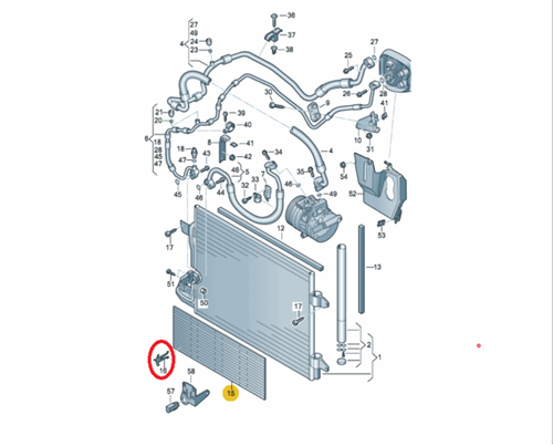

Diesen Schutz gibt es definitiv für Caddy und Co. ob es dieses Teil auch für den Polo gibt wollte das Autohaus für mich überprüfen, aus dem Stand wusste der Berater das so auch nicht. Von einem zweiten Autohaus wurde mir gesagt das es einen solchen Schutz wohl gibt -ansonsten werde ich wohl auch sowas "bauen" wie postmann110. ;)
Themenstarteram 7. Juli 2016 um 12:00
Um Interessierte auf dem Laufenden zu halten:
Meine Werkstatt wird es nun doch bei VW über die Garantie versuchen, weil sie es doch auch sehr ungewöhnlich finden mit der hohen Rückstandmenge an Kondensatoren usw. Das Teil wurde bestellt aber es ist immer noch nicht klar wann es verfügbar sein wird. - Gerade heute nochmal eine Info vom Autohaus bekommen das sich immer noch nichts getan hat.
Das einzige was angekommen ist der Schutz für den Kondensator - kostet 9 € und wird am Tag der Reparatur mit eingebaut.
Warten wir mal wann es weitere Neuigkeiten gibt. ;)
