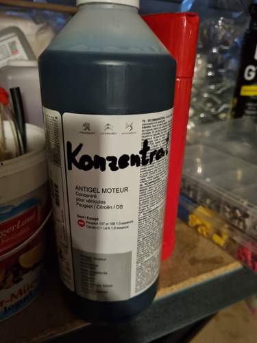

Guten Morgen,
Weiss jemand welche Kühlmittelflüssigkeit für den Motor DW10F benötigt wird. Das schlaue Buch gibt da nicht viel her.
8 Antworten
Welche Farbe hast du jetzt drin ???
Themenstarteram 7. April 2023 um 11:59
Grün
Dann solltest du auch wieder grünes einfüllen, mischen mit anderer Farbe könnte es passieren das du nur noch Wackelpudding im System hast.
Themenstarteram 7. April 2023 um 12:16
Und welches Grüne, da es da ja unterschiedliche gibt?
genau das hier....
siehe Bild,
sG Manfred
Themenstarteram 7. April 2023 um 12:53
Ich danke dir
Die Norm dazu lautet PSA B71 5110.
