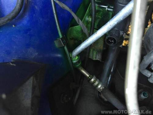

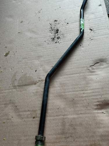

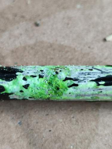

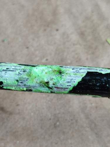

Es gibt aber noch eine zwei Stelle, wo beim Vito ein Leck auftritt. Wenn man vor dem Motorraum steht, dann ist rechts im Motorraum eine dünne Leitung mit eine Gummiummantelten Schelle befestigt. Unter der Schelle moddern die Leitungen gerne mal durch.

Ich tippe auch auf den Kondensator. Leitungen sind eher selten defekt.

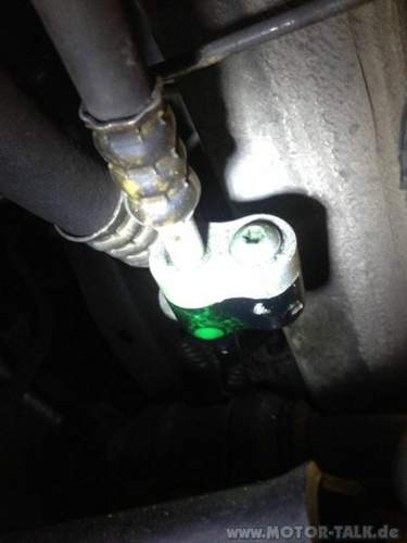

So habe heute einmal die Front zerlegt Stoßfänger, Lüfter usw. die Dreckflecken habe ich gefunden :-), jedoch keine Spur von Kontrastmittel zu finden. Der Trockner ist mit Kondensator sicherlich ein Bauteil (so wie es aussieht und ich es annehme???). Ich habe heut nochmal alles abgeleuchtet kann aber nichts feststellen.

Da hat ein Profi zugeschlagen. Abpressen mit Stickstoff mache ich regelmässig. erst bei Druckverlusten ( und etwa 15 Bar Prüfdruck... nicht mehr sonst geht der Verdampfer flöten) wird mit Spray gesucht. Bei kleinen Leckagen kann man meist nix hören. dazu die kompletten Leitungsverbindungen mit Seifenlauge / Spühlwasser oder lecksucherlösung aus einer Pumpdrucksprühflasche einsprühen, da wo Blasenbildung auftritt bist du richtig.
Kondensator und Trockner sind kombiniert. Kommt auf den Bauzustand an meist entweder eine Kartusche bei den älteren und bei der aktuellen Serie ist der Druckbehälter/ Trockner entweder aufgeschraubt oder angeschraubt. Das siehst du am Neuteil wie die die Befestigung ist . Die O-Ringe bei jeglichen Leitungsöffnungen immer erneuern und vor der Montage mit PAG Öl feucht machen damit diese bei der Montage nicht kaputt gehen und gut flutschen. .. Trockenmontage ist der Tot jedes O-Rings. da kannst du die Anschlussleitungen des Kondensators bis zumNetz auch nochmal einsprühen . Häufige Schäden entstehen auch durch Steinschläge an der unteren Kannte des Kondensatornetzes das durch das Salz im Winterbetrieb geschwächt sein kann. Offene Systeme mit verschlusskappen gegen feuchtigkeit schützen oder wenn nix anderes da ist auch mit Tape zukleben. Nach Ende de arbeiten mind eine halbe Stunde evakuieren, umso länger umso besser. Dann öl reinfüllen/ Reinsaugen.. ca 30 Gramm PAG Öl und Befüllen. 850 Gramm R134 A habe ich im Hinterkopf plus die Schläuche als Zusatzmenge , letzteres ist von der Befüllstation abhängig. Jol.
