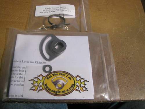

Doohickey ist auch gekommen (Bild) Ich habe die Variante mit Torsionsfeder genommen.
Kommt morgen rein.

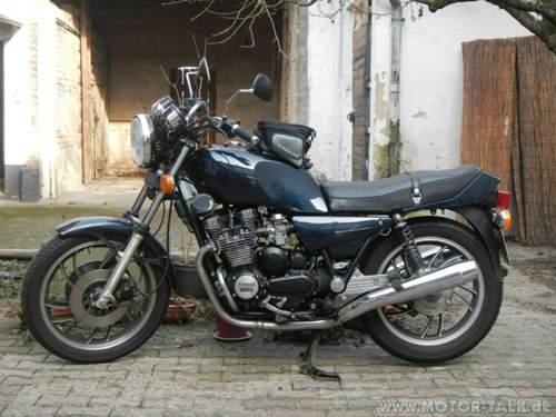

Heute Bastelei Teil 1 an der XJ 900: Gabel abbauen, morgen schauen wir uns als Teil 2 die Innereien an und entscheiden dann, was gemacht wird. Teil 3, Anbau folgt dann entweder auch morgen oder jedenfalls so schnell wie möglich, so ein Möpp ohne Vorderrad ist ein trauriger Anblick.
Dscn5155
Dscn5156
Dscn5158
