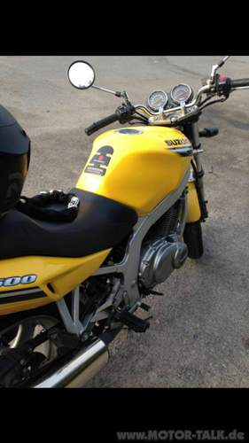

Ich glaube ist noch ein originallenker.
Habe heute so überlegt ob ich nicht einen anderen Lenker kaufen soll.
Aber dann fängt es an mit dem schrauben und glaube dann werde ich mehr als nur das mit dem Lenker machen wollen.
Der auf dem Foto zu sehen ist, ist der der jetzt verbaut ist. Denke es ist ein originaler.
Gibt es denn eine Empfehlung für den Fall das ich einen anderen Lenker verbauen möchte?
War erst mal ab, vielleicht weiß einer wie es beim original Lenker aussieht. Ob das da machbar ist.

Schraub erst mal die Lenkerenden runter und schau ob du überhaupt Lenkerendenblinker montieren kannst, nicht das da was reingeschweißt ist.
Dann muß du in der Regel zwischen den Klemmböcken ein Loch bohren um die Kabel herauszuführen. Das Loch muß von Innen entgratet werden (Dremel) und bei nem Stahllenker auch wieder gegen Rost geschützt werden. Und das würde ich nicht mit montiertem Lenker machen.
Alternativ, du schleifst die Nasen von den Schaltern ab und führst das Kabel an den vorhandenen Löchern raus.
Oder er macht unter der amatur ein loch...

Der Lenker hat kein Gewinde am Ende und etwas eingeschweißt scheint dort auch nicht zusein.
Aber das kann ich morgen erst mit 100% Sicherheit sagen ob was im Lenker verschweißt wurde.
Schaue morgen nach.
Das mit der Alternative könnte eine Möglichkeit werden.
Ich müsste ja sowieso ein Relais oder halt Widerstand anbringen weil es sonst nicht richtig blinken wird.
Liegt ja an den LEDs die weniger Strom verbrauchen. So wie ich gelesen habe.

Ein breiterer Lenker macht dein Motorrad wesentlich handlicher und deine Sitzhaltung leicht sportlicher, also etwas mehr nach vorne gebeugt.

Davon kann ich nur abraten unter den Armaturen (Lichtschalter) noch ein Loch zu bohren, da sind in der Regel schon welche drin und kein Hersteller gibt sein okay da noch mehr reinzubohren. Deswegen auch der Tipp mit Nasen wegschleifen

Meine jetzige halterung kann ich ja eventuell beibehalten. Je nach außendurchmesser des neuen Lenkers.
Von der Wertigkeit her macht es keinen Unterschied ob da nun ABM oder LSL drauf steht.
Hab auf der ZR-7s nen SBK Lenker von ABM drauf. Ist halt ein Lenker, kann da nichts negatives dran finden.
Würde nehmen was ins Budget passt und deinen Vorstellungen von den Abmaßen entspricht und mir keine Gedanken um die Marke machen. 😉
Ebend. Erst, wenn eine Verkleidung zu beachten ist, sollte man speziell fürs Motorrad vorgesehene Lenker nehmen, da sie sonst ggf. gegen die Verkleidung stossen könnten.

Ich meinte damit die Breite und Kröpfung des Lenkers. Sprich wie sehr die Lenkerenden zu dir hin und nach oben gebogen sind. Am Motorrad anhalten ist die beste Lösung wenn du keine Ahnung hast in welche Richtung es gehen soll.
