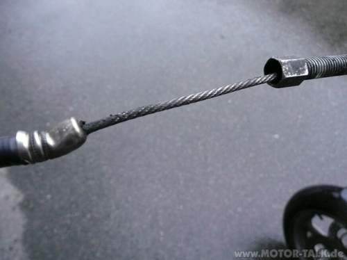

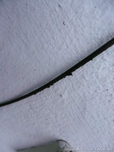

Also ich hab gestern bei 0° und Schneeregen den Kupplungszug gewechselt - derartige widrige Bedingungen schweißen Mensch und Maschinee zusammen 😁.
Das ging auch am einfachsten, wenn Tank, Sitz und linke Frontverkleidung in der Ecke liegen.
Der Zug war so verschmantet, dass er sich nicht per Hand in seiner Hülle bewegen ließ.
Kupplungszug-01
Kupplungszug-02

Hey, das hätte eins von MEINEN Moppeds sein können...hoffe Du hast die Kabelhülle erst beim rausziehen mit der Zange beschädigt 😁..aber mal ehrlich: Züge ölen mache ich schon regelmässig. Irgendeiner hat mir mal gesagt, dass man das bei modernen Zügen nicht mehr braucht,
weil da so eine eine selbstschmierende Beschichtung drum ist, ja es sei sogar schädlich...sei's drum.
Wenn ich einen Getriebeöl-wechsel mache, lasse ich den Schmodder im Öl dekantieren, schütte das klare
Öl in ein Ölkännchen, und Öle die Züge damit ab und an. WD 40 ist eher negativ, nach meiner Erfahrung, das bringt nur kurzfristig was, aber macht den Zug auf Dauer steifer.
