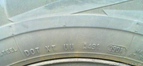

ich habe mal die DOT-Nummern fotografiert, die Reifen am Polo sind auch 6,5 Jahre alt, am Audi Pirelli sogar 11 Jahre! Wobei diese 5 Jahre im Keller unangetastet rumlagen, sind vom ehemaligen Firmen-Passat. Komischerweise funktionieren die alten Pirelli Reifen erheblich besser bei Schnee, als die Conti vom Polo, merkwürdig.

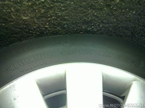

Winterreifen haben mitunter eine vorgegebene Lauf- bzw. Rotationsrichtung. Stimmt die?
hab nachgeschaut, es ist zwar keine Laufrichtung angegeben, aber Außenseite markiert, siehe Bild.

Polo-dot-2706
Audi-pirelli-dot-3901

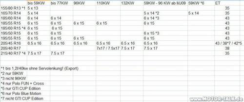

Was meint ihr? Sind die Reifen zu breit für den Kleinwagen, stimmt meine Vermutung, oder könnte das Problem woanders liegen? Sollte man eine Nr. tiefer gehen 175er?
Wo sind denn die erlaubten Reifengrößen vermerkt? Im Fahrzeugschein steht nichts.
Ich hatte vor kurzem einen CrossPolo gesehen der hatte schmalere Winterreifen drauf, dürften 175er oder gar 165er gewesen sein.
Auch wenn ich mich hier wiederhole, mach doch mal ordentliche Reifen drauf und gut ist...Wirst überrascht sein. Ich kann mich auf den 185ern sicher und flott im Winter fortbewegen, ohne dass mir dabei jemand ins Lenkrad greifen muss.

Reifen zu alt oder falsche Laufrichtung? Hier noch einmal eine Tabelle.
Reifengroessen-fuer-polo-9n
