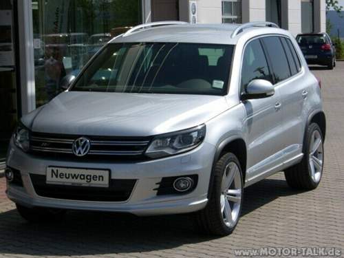

So, nachdem sich der zweite als Lockangebot herausstellte ("Entschuldigen Sie bitte, wir haben vergessen, die Mehrwertsteuer einzurechnen - der Wagen kostet 33TEUR!" - obwohl damals bei Mobile und überall, wo das Auto angeboten wurde der Brutto und Nettopreis angegeben waren - Habe entsprechend reagiert und eine Änderung der Anzeige erwirkt!) musste ich weiter suchen.
Ich glaub, ich hab was feines gefunden!
Gibt es Einwände oder schlagen wir da zu?
VW Tiguan Sport & Style 1.4 TSI R-Line, Xenon, Navi, Leder, AHK 118 kW Benzin
5 Türen, Schaltgetriebe, Lackierung: Reflexsilber Metallic
Erstzulassung: 17.02.2012, Gesamtfahrleistung: 8.700 km
Die Sonderausstattungen:
R-Line-Paket
R-Line-Paket Exterieur
Anhängerkupplung (Kugelkopf schwenkbar)
Bi-Xenon-Scheinwerfer mit dynamischem Kurvenlicht
Scheinwerfer-Reinigungsanlage (SRA)
Scheibenwaschdüsen heizbar
Vorrüstung Mobiltelefon/Handy Plus mit Bluetooth-Schnittstelle
Multimediabuchse MEDIA-IN
Audio-Navigationssystem RNS 510 (8 Lautsprecher)
Park-Distance-Control (hinten)
Climatronic
Zusatzheizung (Standheizung)
Sitzheizung vorn
Innenausstattung: Leder Vienna
Rückfahrkamera
Ähnliches Bild im Anhang.
Ich glaube, das ist ein Top-Tiger, oder ist an der Ausstattung was dran, was man besser nicht haben wollen würde?

Schon ein toller Tiger wenn man einen 1.4er wirklich will!
Ansonten gibts da nichts zu meckern! Was kostet er?
Wenn das R-Line Paket das Sportfahrwerk beinhaltet ist es geschmacksache😎 Der eine will es gerne hart😁, der andere nicht. Probefahren !

Sportfahrwerk haben wir nicht probegefahren. Ist das wirklich viel härter? Kann ich mir kaum vorstellen... Ansonsten muss man dann ja auch auf alles andere von R-Line verzichten, gell?
Preis sage ich euch, wenn wir ihn haben. 😛
Sonst schnappt uns den noch einer weg. 😉
Is jedenfalls ein Schnäppchen.
Wer Lust hat, kann ja mal eine Preisschätzung abgeben.
Ich bin das Sportfahrwerk ein paar mal gefahren und empfand es als optimal. Weit weg von einem echten harten Sportfahrwerk.
Hab meinen auch mit dem Sportfahrwerk bestellt.

Danke für die Beruhigung beim Sportfahrwerk. Mit den 19ern und 255er-Reifen wird der sicher härter sein, als ein Federbett, aber fahrbar wird er hoffentlich - auch für einen Rentner - bleiben.
Wenn jung, schnell und "cool", passt das Fahrwerk. Für einen Rentner hätte ich die größten Bedenken! Bitte den alten Herrn erst einmal persönlich und ausführlich Probe fahren lassen, auch auf schlechten Wegstrecken.
Tschuldigung, aber wir reden doch hier von einem Geländewagen! Selbst mit Sportfahrwerk wird der wohl nicht härter sein, als z.B. der Corsa von Mutti, den Vatti auf 205er-Alufelgen mit Niederquerschnittsreifen bewegt. Auch in meinem Audi (-30mm) motzt er nicht.
Ist das Sportfahrwerk wirklich hart? Ich denke, es ist bestenfalls bei schneller Fahrt angenehmer durch eine bessere Straßenlage, ansonsten dürfte es kaum Unterschiede zu einem PKW (!) mit Serienfahrwerk haben, oder?
Bei meinem Bus (-90mm) fliegt ihm auch noch nicht die Brille vom Kopp... Komfortabel ist aber sicher anders.

Kurz zum Fahrwerk, also mir persönlich wäre für einen Tiger das Sportfahrwerk und 19 Zollreifen zu hart.
Daher empfehle ich dringend vor Kauf eine Probefahrt.
Aber bei einem Gebrauchtwagenkauf gehört das ja sowieso dazu. 😉
Gut, ich werde mein Popometer bei der Probefahrt mal auf "Fahrwerksmessung" einstellen. Wenn das Fahrwerk etwas zu hart ist, würde ich/wir das evtl. zugunsten der damit verbundenen Top-Ausstattung in Kauf nehmen.
Aber danke für den Tipp - ich hätte sonst vermutlich nicht auf das Fahrwerk besonders geachtet.
