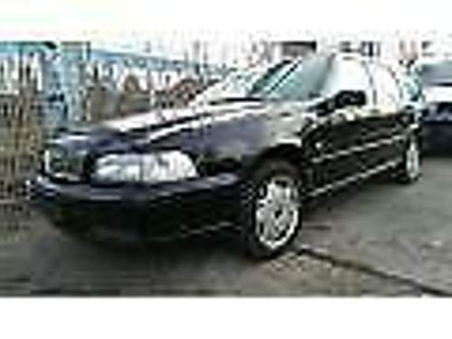

Der ist s geworden 2,5 L 10V
Gratulation,
den Anlasser tauschen und los gehts
Jo so isses Anlasser kommt Morgen :-)
