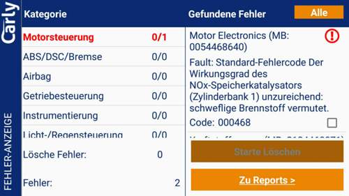

Kann mir da jemand behilflich sein
Kann mir da jemand was zu diesem fehlercode sagen.
Danke euch schonmal.

Versuche mal zu Bild 2 was zu sagen....
Da kurz nach Kauf ein ähnlicher Fehler bei meinem Wagen war, ist zumindest davon auszugehen, das ein neuer NOX Sensor fällig sein wird...bei mir war zusätzlich noch die MKL an.
Da es bei mir über die Mercedes Garantie abgedeckt ist, hat mich der Preis nicht wirklich interessiert...Auto hingestellt, nach wenigen Stunden fehlerfrei wieder abgeholt und seitdem alles im grünen Bereich.
Schau am besten in den Thread zu den defekten Nox Sensoren hier im W212 Forum,könnte damit zutun haben.
Es gibt natürlich verschiedene Fehlercodes dazu,aber meistens läuft es darauf hinaus.

MKL ist aus
Was hast du für einen, Benziner oder Diesel?

bei den Benzinern hat der M276E35DES (LA) auf jeden Fall einen NOx-Speicherkat. Der M272DE35 (den der TE ja hat) hat im 212er auch einen NOx-Kat bekommen, da es hier - im Gegensatz zum 211er - nicht mehr mit innermotorischen Maßnahmen geklappt hat. Bei den Dieseln kenne ich mich nicht so genau aus, aber an sich auch einen NOx-Kat haben.
Zu den Fehlercodes: Mehr als die Beschreibung kann man jetzt dazu auch nicht sagen. Carly hat eigene Codes und genauer geht's nur mit der Daimler-Diagnose. Es dürfte aber mit der Sensorik zu tun haben, wenn Du keinen Murks-Sprit (in Westeuropa eigentlich kaum denkbar, da hier alle schwefelfrei sein sollten) getankt hast, der den Kat zerlegt hat. MKL kommt erst, wenn's schlimmer wird.

Also bei mir wurden vor 2-3 Monaten auch die Nox Sensoren gewechselt, MKL war an. Hätte mich 900€ gekostet aber die Garantie hat es übernommen.

Vielen Dank für eure Hilfe. Es hat sich erledigt.
Erledigt in dem Sinn, ich habe mich mit dem alten Besitzer in Verbindung gesetzt und wurde von ihm aufgeklärt. Der Fehler mit dem nox kat. waren 2 Sensoren die er im Februar wechseln lassen hat (1000€) weil der TÜV es als schwere Mängel festgestellt hat.
