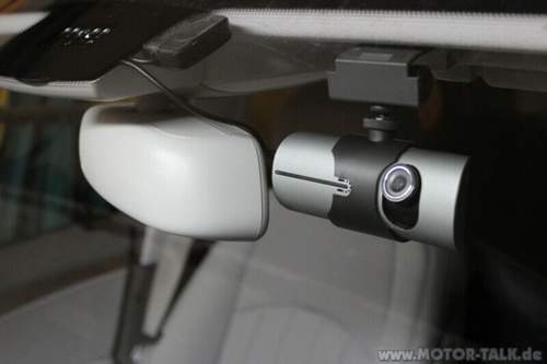

Ich wollte eine feste Halterung.
Dazu habe ich ein Marken-Kugelgelenk aus Metall gekauft.
Den rechten Halter der Sonnenblende (M-B, W211) habe ich gelöst und zwischen ihn und der Dachverkleidung habe ich von vorne nach hinten einen verchromten 12 mm breiten Stahlblechstreifen eingelegt und mit der Originalschraube befestigt. An diesem Streifen ist vorne das Kugelgelenk befestigt.
Das GPS-Kabel liegt unter der Dachbedieneinheit und das Netzkabel ist hinter der Verkleidung der A-Säule bis in die Instrumententafel geführt, wo die Sicherungen sind. Dort habe ich innen eine Zusatzsteckdose für das Netzteil der Autokamera befestigt. Plus und Minus habe ich von der Originalsteckdose abgezweigt. Die Verbindung ist gelötet. Aus Sicherheitsgründen habe ich beim Löten den Lötkolben stromlos gemacht.

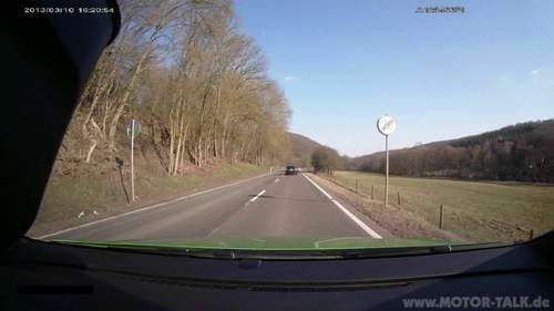

Servus!
Hier ein kleines Video. Leider ohne Ton weil die GEMA Probleme macht.
Bei mir hat das Video auf YouTube trotz 1080p Einstellung leider eine schlechtere Qualität als die originale Datei. Weiß nicht ob es an meiner Internetverbindung liegt oder ob ich irgendwas falsch bei der Videoabspeicherung gemacht hab.
Die Bilder sind von der originalen Datei aus dem VLC Player entstanden.
