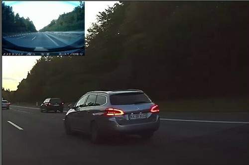

Kannst Du sagen, wie gut die Qualität bei Tempo 100+ ist?
Bei meiner Kamera verwischen dann die Aufzeichnungen und ich kann nichts mehr erkennen. Ein Auto ja, aber Details wie Kennzeichen nicht mehr. Nach vorne ist das zwar auch so, aber da ist es nicht so dramatisch. Ich bin aufgrund dieser Erfahrungen drauf und dran die Heckkamera wieder zu demontieren. Bin da noch am hadern.

Also ganz klar sind die Kennzeichen so ohne weiteres auch nicht zu erkennen. Allerdings kann man (mit dem Auswertprogramm) zoomen und zur Not noch mit einem Bildbearbeitungsprogramm das Kennzeichen so nah ran zoomen das man das Kennzeichen erkennen kann. Meine Geschwindigkeit sieht man auf den Bildern, der Überholte ist ca. 100km/h gefahren.
Bild 1 vorne normal abgespielt, Bild 2 vorne 71% Zoom, Bild 3 vorne 100% Zoom, mit einem Bildbearbeitungsprogramm kann man dann noch direkt aufs Kennzeichen gehen.
Bei der hinteren muss man dann schon mehr raten wie erkennen.
Bild 4 hinten normal abgespielt, Bild 5 hinten 115% Zoom, Bild 6 ca. 150% Zoom.
Wobei es ja eigentlich nicht darum geht die Kennzeichen von Fahrzeugen die man überholt oder die einen überholen aufzunehmen sondern um den Fall der Fälle und da kommt der andere einem so nah das die Kennzeichen ohne weiteres zu erkennen sein werden.
Verschwimmen tun die Aufnahmen eigentlich nicht mal bei 200km/h plus, allerdings kann man dann die Kennzeichen nur lesen wenn der Geschwindigkeitsunterschied nicht zu groß ist.
