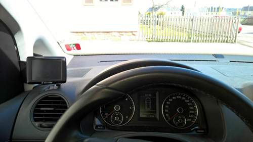

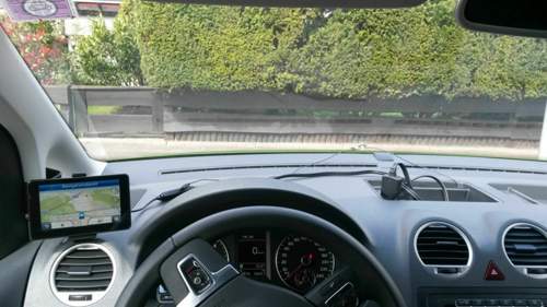

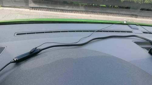

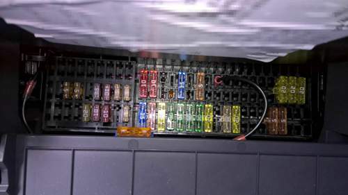

Ich kann nun mit Bilder dienen.
Das Navi ist im Sicherungskasten an die Zündungsplus angeschlossen. Dazu habe ich einen Flachstecker in die entsprechende Schiene im Sicherungskasten gesteckt. Es folgt eine fliegende Sicherung, danach dann der Spannungswandler von 12 auf 5 V, den ich links hinter der Verkleidung mittels Kabelbinder an einer Strebe befestigt habe. Wenn man das Verkleidungsteil um den Sicherungskasten und Lichtschalter entfernt hat, bieten sich da genug Möglichkeiten zur Befestigung und zum Masseabgriff.

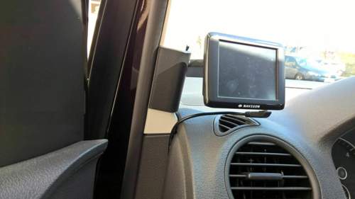

Brodit Clip an der A-Säule links hält mein Tomtom Start 25.
Endlich vernünftiges rankommen, endlich hat der Fahrer direkten Sichtkontakt und weil
näher am Ohr kann die Lautstärke heruntergeregelt werden.

Den Brodithalter kann ich wärmstens empfehlen, Montage war in wenigen Minuten erledigt.
Gespeist wird das Navi von einem externen Extenderakku, auf dieses blöde TMC-Gedöns
kann ich sehr gut verzichten.
