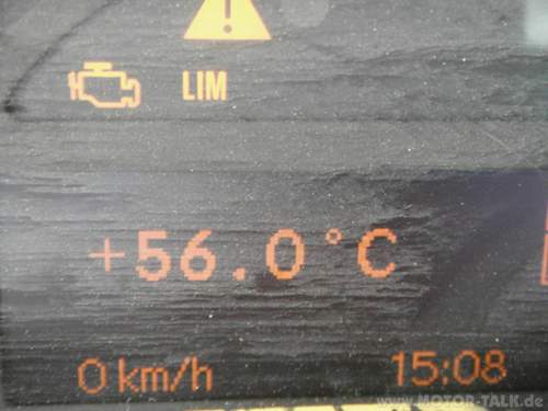

....wenn Du diese Anzeige der Aussentemperatur im Display hast, dann würde ich anfangen, mir Gedanken zu machen.....😁😁😁😁
Original geschrieben von cacator
gefühlt, ich bin in der Einfahrphase, bei max 3500U/min, doppelte Hitzentwicklung!!! Die Garage hat heute geglüht. Nach 10Km?
Öltemperatur 99Grad.Turbotemperatur ??
Und? Da fühlt sich die Maschine richtig wohl. Das Turbomotoren ordentlich Wärme produzieren ist nix Neues. Du hast abgasseitig Temperaturen am Turbo bis fast 1000°C. Locker bleiben. Und wie der Kollege schon sagte, Du wirst ja nicht eine Stunde Vollgas heizen und ihn dann sofort in die Garage stellen. Der Weg nach hause reicht völlig aus um den Turbo runterzukühlen.
Soviel ich mich erinnere ist die schnelle Temperatur-ÄNDERUNG Dein Feind nicht die europäischen Temperaturen. (56°C Brave Dave)
