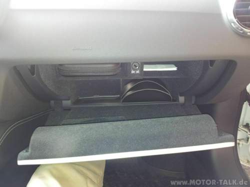

Hab heut mal nachgeschaut, in meinem TTS BJ 2013 hat die Handschuhklappe
keine Führung mehr. :D
Audi hat wohl dazugelernt.
Also einfach ein 2013er Handschuhfach kaufen und das Problem ist beseitigt :p

hast du für das Foto erst aufgeräumt :D
Nee, schaut immer so aus :)
Auch der Kofferraum und das restliche Innere der Karre.
