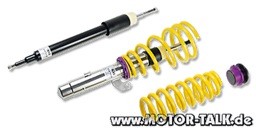

PS: beim KW ist der hintere Dämpfer schwarz und die Federplatte auch.
Nur die Verstellmutter ist Lila ( DUNKEL ). Nach ein paar Regenfahrten, sieht man die dann auch nicht mehr.🙂
