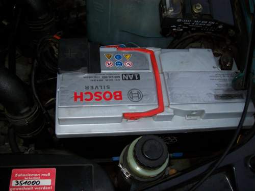

Also, ich hatte mal, weil zugelaufen, ´ne 100 Ah drin. Und die passt auch
mit etwas Frickelei in den Batterieträger, das sollte beim VR nicht anders sein.
Die Maße für die auf dem Bild (sagt mitr Google) sind:
Länge 353 mm
Breite 175 mm
Höhe 190 mm
Damit komme ich schon mal weiter.
