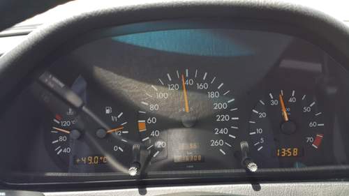

an dem CLK 320 Automatik spricht einiges dagegen, dass das Auto nur 87000km gelaufen ist.
Wer hat den CLK mit ähnlichem Kilometerstand und kann mir ein Foto des Bremspedales schicken?

Hier noch das Foto:
