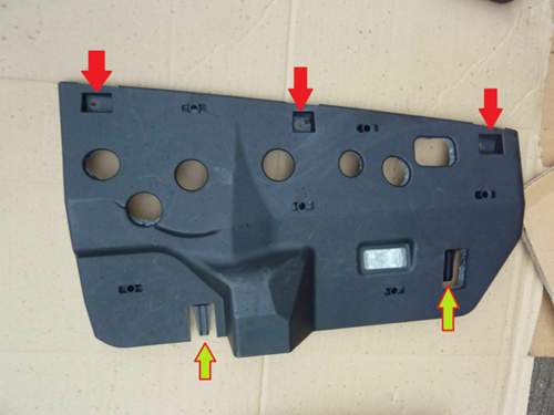

denke darüber nach, mir eine Pedalbox anzuschaffen (möchte keine Diskussion über Sinn oder Unsinn entfachen).
Kann mir jemand sagen, ob man ohne weiteres an den Stecker vom Gaspedal kommt, oder muss man dafür die Verkleidung unter dem Lenkrad demontieren? Vielleicht hat jemand eine Anleitung :D
Rot ist geschraubt
Grün ist gesteckt
21 Antworten

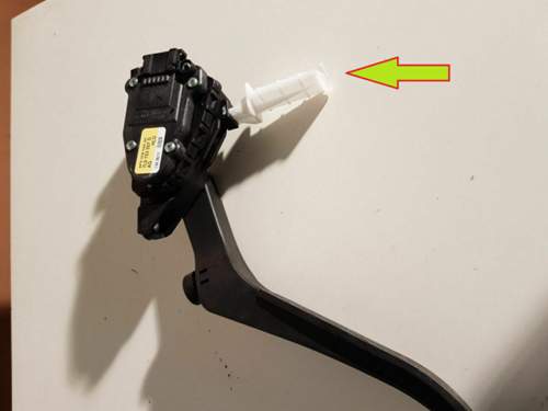

Im Fussraum siehst du das Gaspedal samt Elektronik Block.
Doch der Stecker, welchen du benötigst, ist weiter oben.
Um an diesen zu gelangen, wirdst du die Verkleidung wegmachen müssen.
ah ok, das hatte ich befürchtet. Aber wird auch kein Hexenwerk sein, die Verkleidung zu demontieren?
Rot ist geschraubt
Grün ist gesteckt

Sieht machbar aus ;)
Meister im Googlen :D Dein Foto habe ich auch gerade unter Abdeckung Fußraum gefunden, nur gedreht :D Man muss halt nur wissen, wonach man suchen muss. Nochmals Danke!!! :cool:
