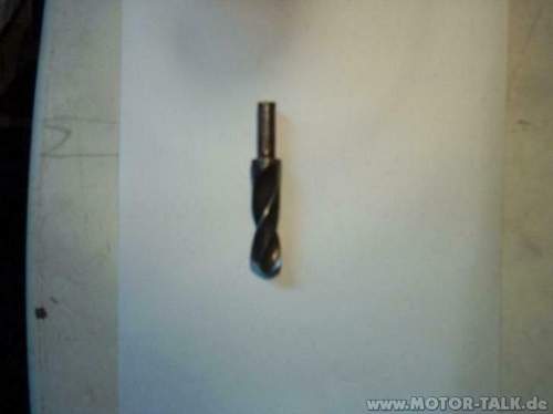

Es gibt da keinen festen Wert wegen Benzindruck erhöhen , den optimalen Wert muß man austesten !
Ich rede schon vom optimieren des Serienluftikasten , ich bohre dafür soviele Löcher ins Unterteil dazu rein bis es passt , muß man sich also auch rantasten !
Ist die beste und billigste Lösung dafür , größere Änderungen am Lufti kann mehr schaden als nutzen !
Erst damit wirst du den eigentlichen Drehmomentverlauf verbessern , also Pflicht !
Ich nutze dafür einen abgedrehten 16,5er Bohrer , hat sich so ergeben !
Sollte der Kopf schon mal geplant worden sein .
Wenn du dem Ganzen noch einen letzten Schliff geben willst , nutze ein einstellbares Nockenwellenrad , das könnte den Drehmomentverlauf noch positiv beeinflussen , in der Regel muß die Nocke leicht Richtung früher gedreht werden , auch hier braucht man Fingerspitzengefühl um die optimale Stellung zu finden !
Tuningbohrer

verstehe ich Dich richtig??
Ich soll in den Luftfilterkasten an der unterseite, praktisch im Boden Löcher reinbohren??
Was ist dann mit Spritzwasser, wenn es regnet? Der Luftfilter kann doch nass werden.!?
Oder irre ich mich da?
mfg Elvis
Das mach ich jetzt schon so über 20 Jahre , Probleme hatte ich deswegen noch nie und ich such mir die Stellen zum bohren vorher natürlich raus wo es am sinnvollsten ist , auch der Quatsch wegen warmer Luft ansaugen kann man dann vernachlässigen !
