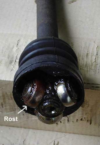

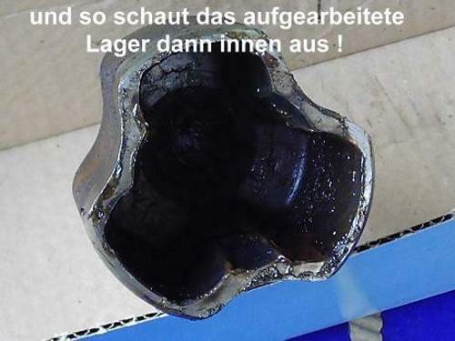

Ich erkläre es noch mal: Die Lager, sind drei kleine Lager, angeordnet in einem Stern laufen im Becher, einem Gehäuse mit Innenfräsung.
Je nachdem, ob das Rad einfedert, oder ausfedert, verändert sich die Länge der Antriebswelle. Das wird im Tripotengelenk aufgefangen ... allerdings läuft sich der "Becher" ein, oder aus, wie man will:)
Wenn dann die Lager in einem Bereich laufen sollen, oder müssen, dann gibt das Ärger, namens erstens Verschleiß, und Unwucht !
