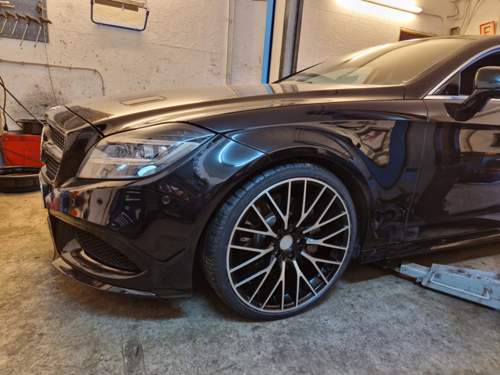

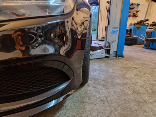

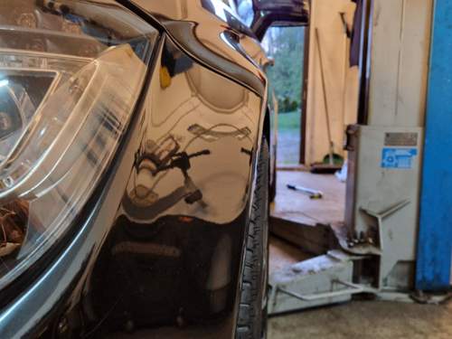

Ich fahre auf dem c218 500er 4matic
Va 9.5x20 et 20 mit 245/30r20
Ha 10.5x20 et25 mit 285/25r20
Bilder sind in meinem Profil

Super. Genau solche Antworten helfen und nicht solche unnötigen Diskussionen. Danke dir!
