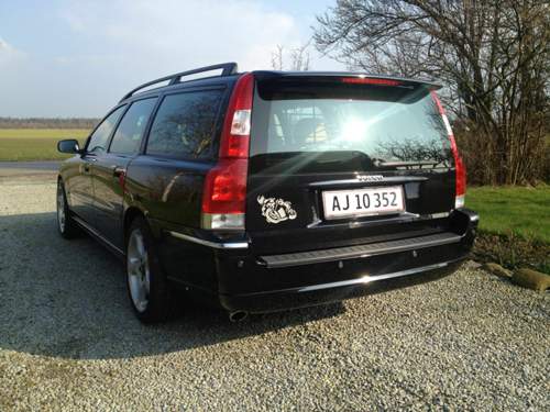

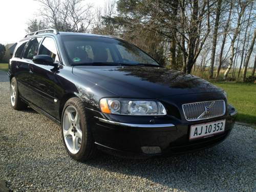

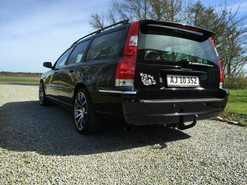

Guten Abend inne Runde,
da nun auch hier in DK die Temperaturen endlich durchgehend die + 5 Grad überschreiten habe ich den gestrigen Sonntag genutzt um den Elch auf Sommerhufe zu stellen.
Dabei erinnerte ich mich an diesen thread.
Deshalb hier die Bilder meines T5 mit 225/40 auf 8,5x18 et 40 Tomason T1.
Zum Vergleich die Vorgängerbereifung, die ich 10 Jahre auf einem D5 gefahren habe.
Dabei handelt es sich um 225/45 auf Schmidt Race Lite 8x17 et 35.
Auch diese Felge hatte ich vorrübergehend auf dem T5.
Reifenfabrikat ist seit Jahren Good Year.
Erst mehrere Sätze Eagle F1 GS3, danach Asymetric 2.
Meiner Erfahrung nach ein Top-Reifen in allen Belangen mit mittelmäßiger Verschleißfestigkeit.
Ein Versuch mit Dunlop Sport Max stellte sich als Griff in`s Klo herraus :mad:
Sägezahnbildung vom allerfeinsten, habe den Satz mit 5mm Restprofil entsorgt da unfahrbar!
Beide Rad/Reifenpaarungen passten ohne jegliche Bördeleien und nichts schliff in den Radhäusern.
Erst nachdem beim D5 die Lenkanschlagbegrenzer abgeschliffen waren kam es im vorderen Radhaus innen zu Kontakten mit dem Schutzblech im Innenkotflügel bei vollem Lenkeinschlag.
Der D5 sowie der T5 sind beide mit dem Volvo Sportfahrwerk mit Niveaumaten ausgerüstet und vom Werk her 20-25mm tiefer als die Serie ohne Sportfahrwerk.
Die Schmidt waren in D eingetragen, die Tomason haben ein Gutachten für Bereifungen von
225 bis 245 x18
Die Qualität der Schmidträder war eine Liga für sich, da können die Tomason`se sich mal `ne Scheibe von abschneiden.
Selbst mit Bordsteinremplern keine Lackunterwanderung.
Tomason hält warscheinlich so lange wie der Reifensatz.
Danach werde ich Enkei RSF5 probieren. (Beispielbild vom S60)
So, und nun bin ich auf die Bewertungen gespannt :D
Grüße aus dem Norden
T5-mit-schmidt-01
T5-mit-schmidt-02
T5-mit-tomason-01
