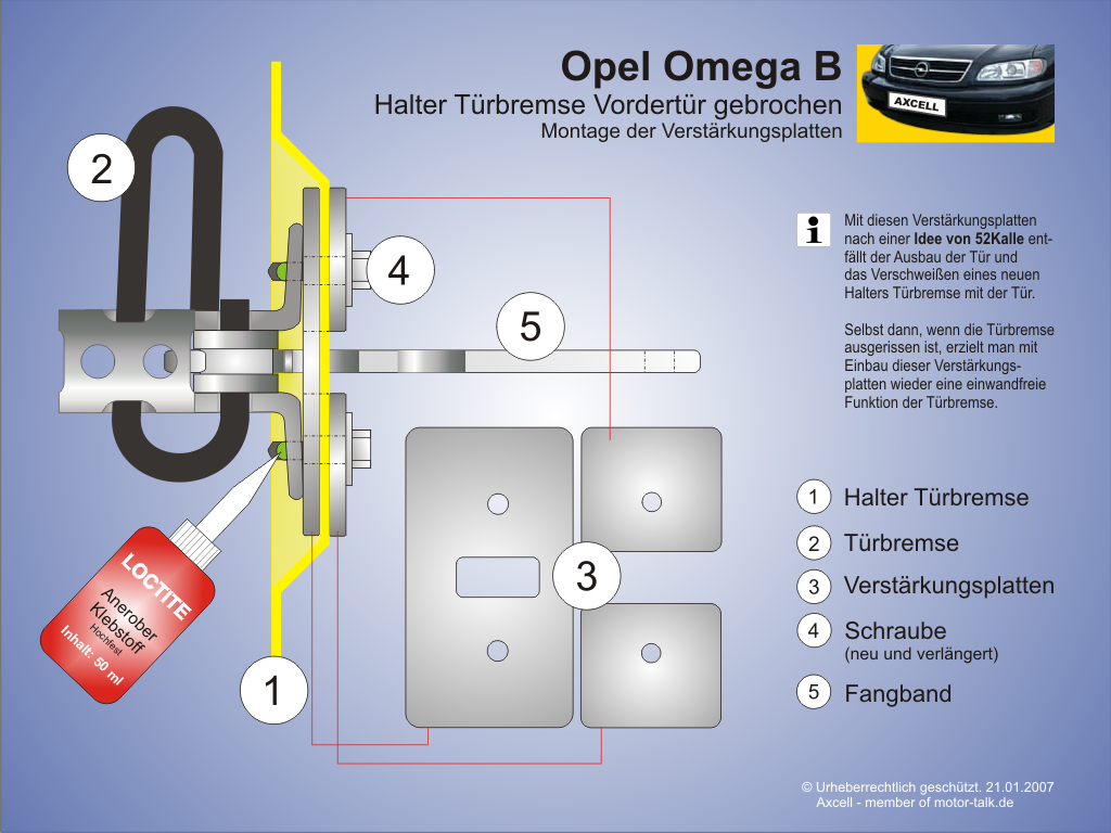

Ich habe seit gestern Probleme mit der Fahrertür. Das so genannte Fangband hat doch zwei Kerben drin um die Tür in den beiden Öffnungsstellungen zu halten. Sobald ich über die erste Kerbe hinaus die Tür öffnen möchte, gibt es ein mächtiges knacken in der Tür. Hat das schon jemand gehabt ?
Das die Türverkleidung ab muß ist klar, auf was muß ich mich schlimmstenfalls gefasst machen ?

Ich glaube, mich dunkel daran erinnern zu können, dass der Chef meiner Lieblingswerkstatt, dem ich bei der Reparatur assistierte, gesagt hat, ich solle bloß nicht das Fangband ganz herausziehen! Vielleicht ist Deines ja nun in einer Art Unfall-Sicherheitsstellung eingerastet? Kannst Du es denn reinschieben?

habe meine Tür gerade noch mal überprüft. Die Tür läßt sich in drei Stufen einrasten.
Die dritte Stufe muss einen etwas höheren Widerstand überwinden, wie man in cimg3041.jpg gut erkennt. Außerdem erkennt man in cimg3039.jpg, dass das Fangband in der Endstellung anliegt, wie Mandel eingangs sagte.
Augenscheinlich ist damit alles ok. Vielleicht ist das nur ein psychologischer Effekt. Mandel sagte mit Gewalt wolle er da nicht ran, was ja richtig ist. Nur hat man da vielleicht aufgrund des Ausreißens eine psychologische Barriere? 😕
Anzeichen, dass der Winkel verändert wurde liegen nicht vor. Zumindest haben 52Kalle und Neublitz mit der Hinterfütterung eines 2,5 mm starken Bleches auch keine Probleme.
Es sei denn, bei den Ausschnitten von Mandels Fotos ist eine weitere Kerbe nicht mit abgebildet.
Gruß Axcell

Mit Schraubstock geht der problemlos raus und auch wieder rein. Habe meinen damals auch so raus gehabt und die Bremse ohne Fangband eine Nacht in Öl gelegt. Ohne Druck auf den Rollen läuft das Öl besser in die Lagerstellen. Hatte dann zum anpassen der Bleche die Türbremse ohne Fangband eingebaut. Das Fangband konnte man dann nicht einschieben. Mußte die Bremse erst wieder ausbauen.

Hab noch mal die Zeichnung den aktuellen Erkenntnissen angepasst. 🙂
Dreistufigkeit des Fangbandes mit Endstellung.
Ein Grundkurs in Bemaßung brachte weitere Übersichtlichkeit und Genauigkeit.
Sind jetzt zwei Grafiken geworden.
Bemaßung der Verstärkungsplatten
Montage der Verstärkungsplatten
Gruß Axcell

Steht ein Fahrzeug am Hang in Schräglage und man öffnet die Tür entgegen der Schwerkraft, ist das schon ein ziemlicher Kratfakt. In Stellung 1 und 2 kommt einem da eh die Tür aufgrund der Hebelkraft entgegen.
Drückt man die Tür jetzt in Stellung 3 bleibt sie stehen und man kann getrost und ohne viel Mühe aussteigen bzw. einsteigen. Dies wiederum nur, weil hier ein erhöhter Widerstand zu überwinden ist.
Denke von daher, dass bei Mandel alles im Lot ist. 😉

Das Fangband ist nicht so teuer, aber Du brauchst kein neues!
Klopp dat Ding eine Raste zurück und fertich...
